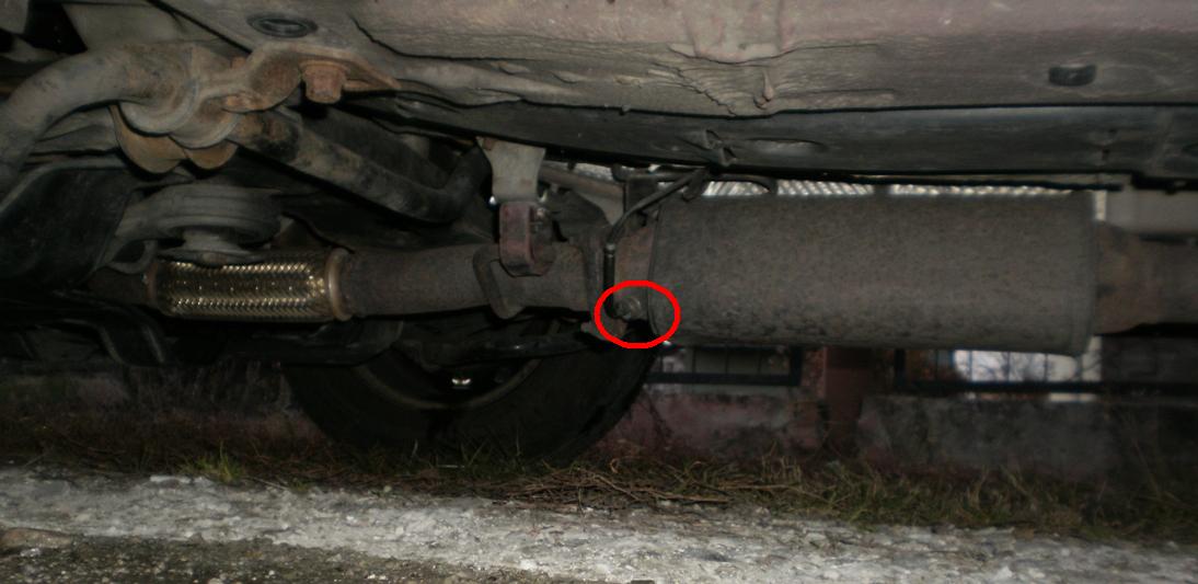

вопрос 1: ЧТО обозначено на фото стрелкой? так должно быть?
(видны следы сварки, и мне почему то кажется что именно в этом месте должен быть сажевый)

Это патрубок сеточный,соеденяет штаны коллектора и выхлопную, предохраняет от вибрации! Это на всех машинах (по крайней мере дизель 1.9).Я тоже "полез" туда,у мастера интересовался!
точно Laughing в народе гофра Exclamation

Александр Т.,valera777, а где тогда находится сажевый фильтр???????? Shocked
неужели он выше, ближе к мотору...
я думал это его вырезали и вставили вот эту гофру Unknown
Это справа, такая ржавая здоровая хрень куда входит труба от гофры, в народе - банка. Трубка из нее торчит - это к датчику давления.

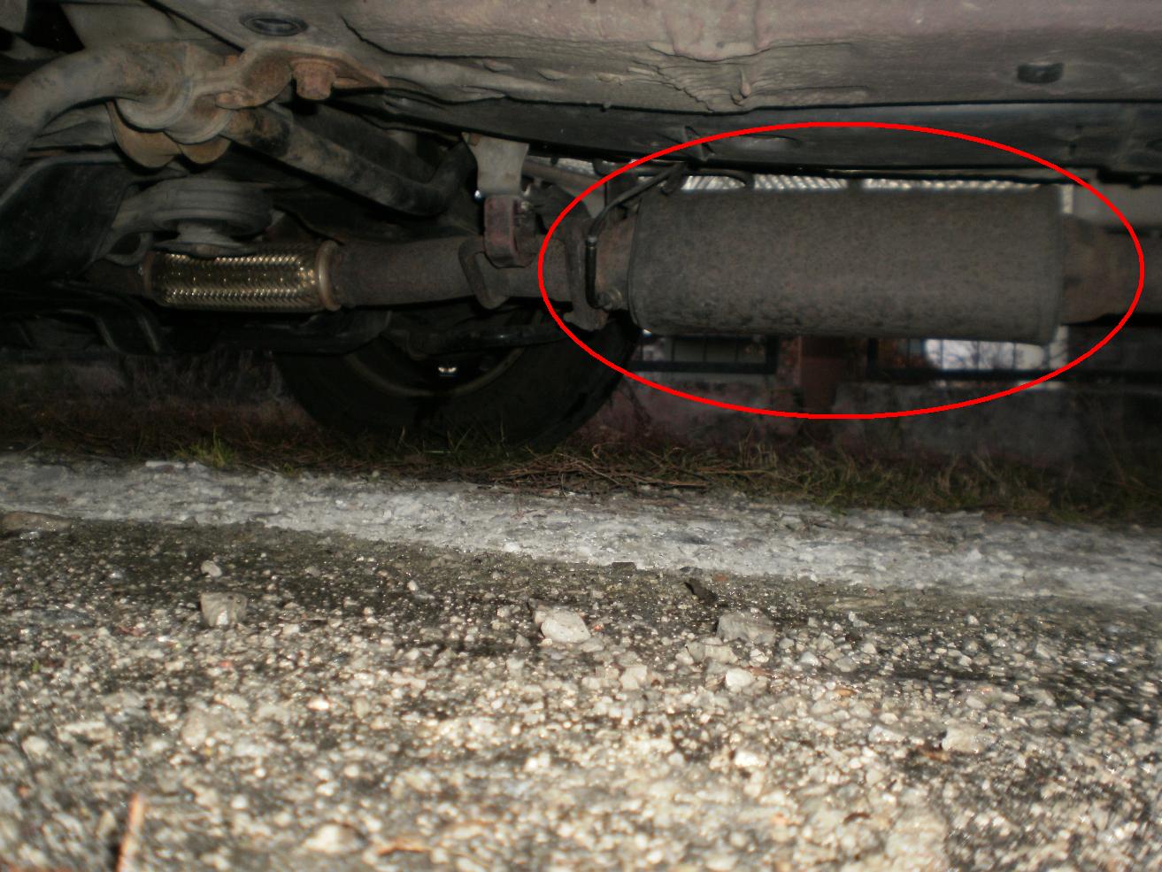

вот это сажевый фильтр??
как на счет вопроса №2 ?

СообщениеДобавлено: Чт Ноя 17, 2011 21:40    Заголовок сообщения: Ответить с цитатой
Да это он.... Если его просто выбили чем такая езда закончится я не знаю...
Ошибка может по нему гореть и целому, если забит до упора и требуется регенерация. Похоже на аварийный режим работы мотора.
Ездить в этом случае ни кто не посоветует.... Надо понять в чем дело. То ли выбит, то ли забит потом по ситуации решать.
Забитый если снять можно пытаться мыть, паяльной лампой выжигать или еще какой колхоз по очистке пробовать.

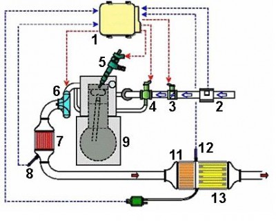

На картинке №12

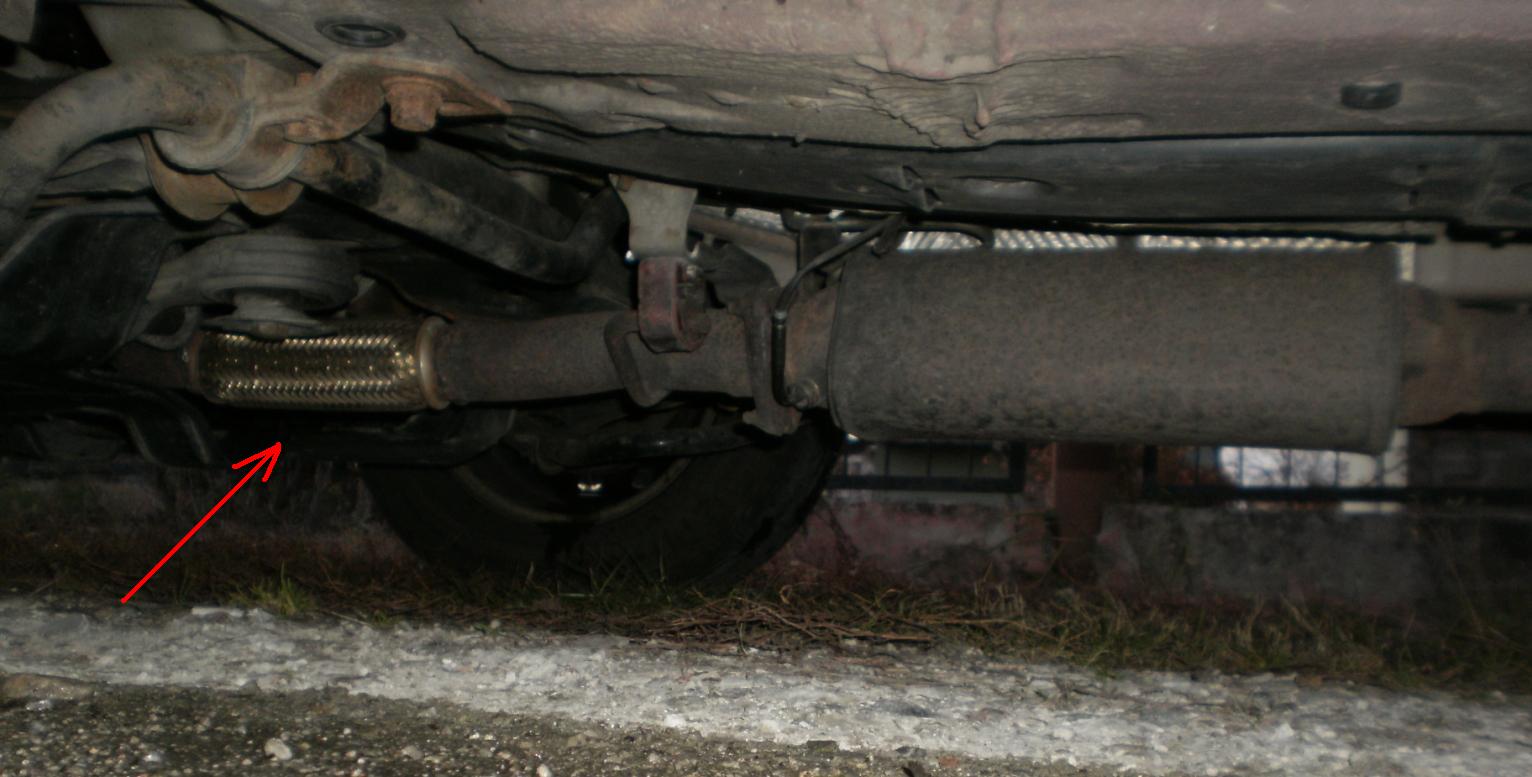

Практик писал(а):
В общем исправлять датчик! Для начала.....
это вот этот датчик что я выделил на фото?
есть ли смысл это почистить как-то? а то покупать новый (думаю не меньше 100 у.е. будет) смысла не вижу, проще уже доплатить и программно удалить сажевый....
