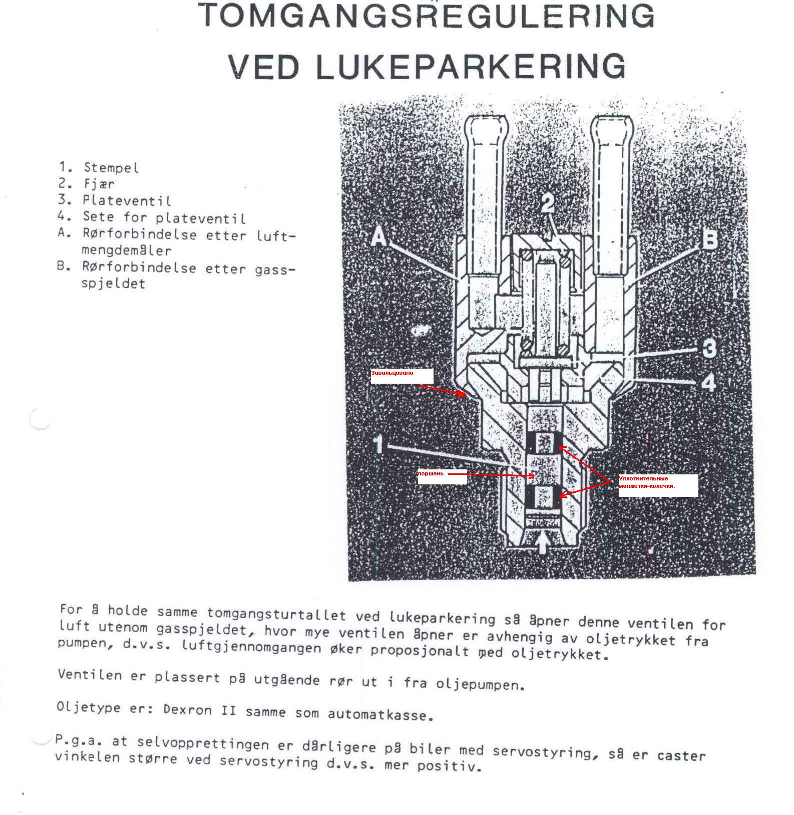

Что-то типа клапана на насосе ГУР. С него начала течь жидкость гур(со штуцеров). Может, кто-то подскажет? Спасибо.
Собственно, рисунок хрени.

Пневмоклапан с гидроприводом.
Нужен для увеличения оборотов двигателя при повороте колес.
Трубки подключены до и после дроссельной заслонки.
Можно починить, если таланту хватит.
Можно отключить.
Тонкие трубки заглушить.
Вместо клапана пробочку.

а где именно до дроссельной? какой штуцер, на гидраче, идет "до", каккой "после"?
заранее благодарен.
заранее благодарен.
Штуцер на гидраче равноценны.
С точками подключения до и после дроссельной несложно разобраться глядя под капот.

т.е. нет разницы между патрубками А и В (см рис. выше)? хрень какая то получается. видимо при повышении давления в системе ГУР, разъединяются патрубки А и В. так? тады нет разницы.

При повышении давления в системе ГУР патрубки А и В
как раз соединяються.
Дополнительный воздух в обход дроссельной заслонки увеличит обороты двигателя и произойдет компенсация нагрузки от работы системы ГУР.
Для справки.
На картинке выше есть поз №2.
Это регулировка пружинки которая противодействует давлению в системе ГУР.
В принципе отрегулированна без нас на заводе и эксплуатационная регулировка не предусмотренна.

доп воздух обедняет смесь и обороты падают. вспомнить хотя бы подсосы на впуске Wink
спасибо за разъяснения, суть ясна. трубки А и В равноценны.
С ув. Артур.
Подсосы это когда с улицы, а доплнительны воздух, это через расходомер.
И доп. воздух через него тут же приведет к увеличению подачи
бензина. И обороты возрастут.

блин, невнимателен. про расходомер забыл. СПАСИБО.
завтра зафотаю неизвестные трубки и разъемы и выложу в соответствующей теме.
