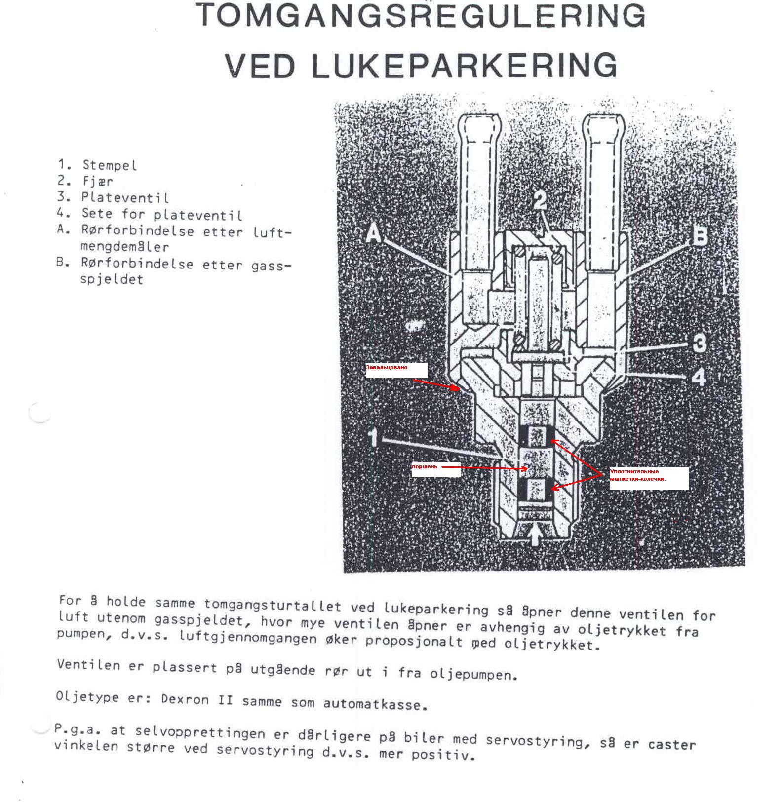

Что-то типа клапана на насосе ГУР. С него начала течь жидкость гур(со штуцеров). Может, кто-то подскажет? Спасибо.

Пневмоклапан с гидроприводом.
Нужен для увеличения оборотов двигателя при повороте колес.
Трубки подключены до и после дроссельной заслонки.
Можно починить, если таланту хватит.
Можно отключить.
Тонкие трубки заглушить.
Вместо клапана пробочку.

Странно. Они у меня и так увеличиваются. Клапан выкинул - Система ГУР теперь без соплей... Вот бы двиг еще откапиталить....

Croma писал(а): | Пневмоклапан с гидроприводом.
Трубки подключены до и после дроссельной заслонки. |

art-zver писал(а): | Croma писал(а): | Пневмоклапан с гидроприводом.
а где именно до дроссельной? какой штуцер, на гидраче, идет "до", каккой "после"?
заранее благодарен. |
Штуцер на гидраче равноценны.
С точками подключения до и после дроссельной несложно разобраться глядя под капот.

т.е. нет разницы между патрубками А и В (см рис. выше)? хрень какая то получается. видимо при повышении давления в системе ГУР, разъединяются патрубки А и В. так? тады нет разницы.

При повышении давления в системе ГУР патрубки А и В
как раз соединяються.
Дополнительный воздух в обход дроссельной заслонки увеличит обороты двигателя и произойдет компенсация нагрузки от работы системы ГУР.
Для справки.
На картинке выше есть поз №2.
Это регулировка пружинки которая противодействует давлению в системе ГУР.
В принципе отрегулированна без нас на заводе и эксплуатационная регулировка не предусмотренна.

доп воздух обедняет смесь и обороты падают. вспомнить хотя бы подсосы на впуске
спасибо за разъяснения, суть ясна. трубки А и В равноценны.

art-zver писал(а): | доп воздух обедняет смесь и обороты падают. вспомнить хотя бы подсосы на впуске
спасибо за разъяснения, суть ясна. трубки А и В равноценны. |
Подсосы это когда с улицы, а доплнительны воздух, это через расходомер.
И доп. воздух через него тут же приведет к увеличению подачи
бензина. И обороты возрастут.
