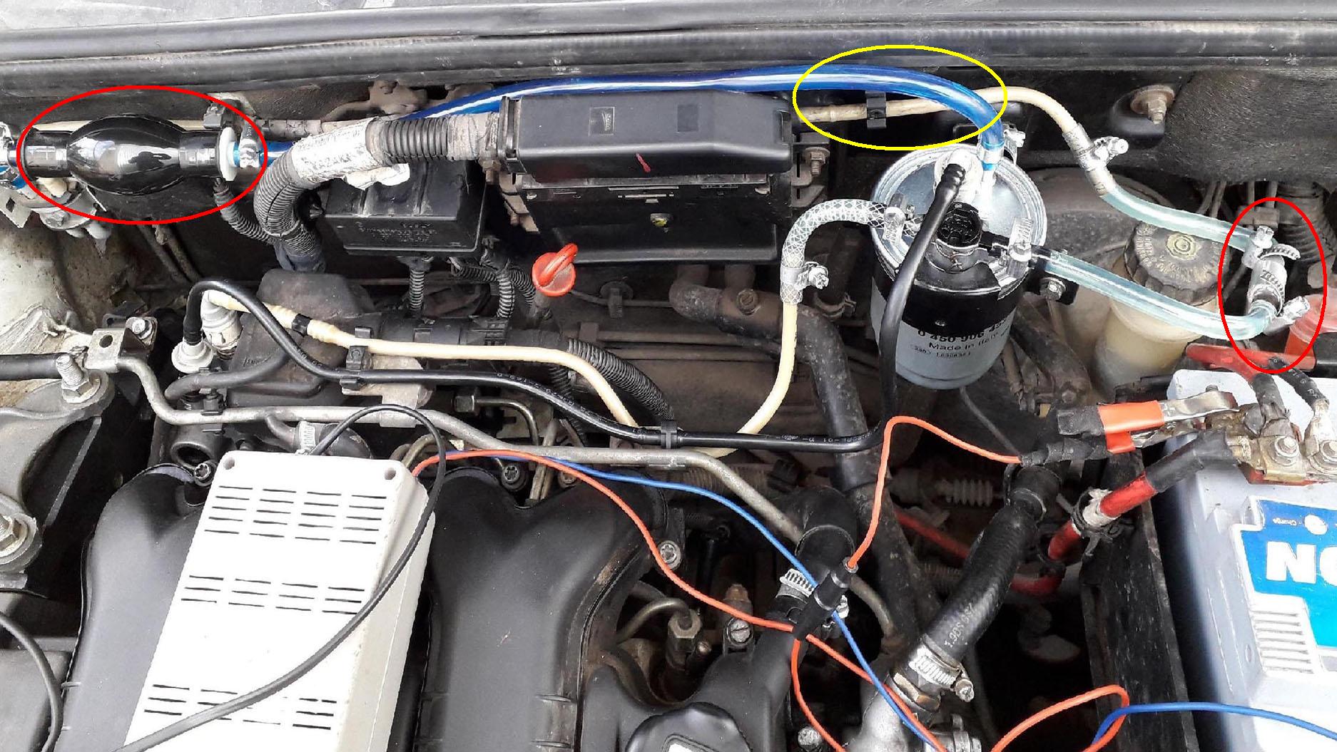

Оскільки вигнали з теми про реле накалу вирішив створити нову тему.
Доброго дня. З настанням морозів в мене почалася погано заводитись машшина двигун 1,9 Д. 2001р.. Доходить до того, що саджу акум. Найперше провів діагностику, помилок не виявлено, по друге перевірив подачу пального (методом заміни трубки на подачу на прозору) і тут виявилось, що зранку трубка суха. Поставив грушу підкачки з рено зі зворотнім клапаном. До груші пальне не тікає, після груші трубка зранку суха (мабуть пальне тікає в бак через "обратку"). Підкачування соляри зранку не впливає на заводку.
Далі при заміні трубки від фільтра до насоса також стало помітно, що зранку трубка суха.
Переважно потрібно крутити стьартером 3 рази по 5-8 секунд.
Поставив зворотній клапан на обратку нічого не змінилося. Виникає декілька питань 1. Чи є в даному насосі "Лукас" нагніиаючий клапан. 2. звідки появляється повітря (візуально не помітно підтьоків на насосі і трубках які йдуть до нього).

| Добрий день. Також подібна ситуація. Але в мене візуально видно що є тріщини на шлангах обратки с форсунок. Можливо, заглушити обратку з ТНВД на ніч, повинно зранку бути видно.

Вот не поверю, что Вам визуально всё видно по трубкам обратки с форсунок, со всех форсунок. Без снятия клапанной крышки, учитывая что она закрывает (особенно 2 и 3 цилиндра) их почти полностью. А течь может снизу, где трубка к форсе подключена и стекать по форсунке. Сымайте клапанную крышку и изучайте. И трубки сразу новой купите 1м и замените в любом случае

| Сильно в таких вопросах не разбираюсь, но у меня была подобная ситуация, утром не заводилась, акум садил и заводил с прикуривателя. На теплую заводилась нормально, но на холодную обороты были неровными. Оказалось, что клапан давления топлива поизносился изрядно. Когда его заменил, то проблемы ушли.

Дякую за відповідь але у нас простий насос і де цей клапан я не знаю.
Переглянувши різні форуми по насосах лукас(делфі) так і не зрозумів чи на добло1,9д один клапан чи чотири. Доречі за підтьоки пального, таке було виявлено, що новий фільтр (Бош) пропускає із зливного отвору знизу. При візуальному огляді нічого не виявлялося а виявилось коли цей фільтр було знято подано під тиском пальне. Пластмасова пробка була викинута а на її місце закручено звичайний болт з резиновою прокладкою. Після цього заводка авто скоротилася на половину (вже не саджу акум повністю). Однак всеодно не те, що було минулої зими, коли заводився після двох-трьох оборотів стартера. Шукаю далі.

Бо пласмасова то не пробка, а заглушка отвору давача наявності води.
