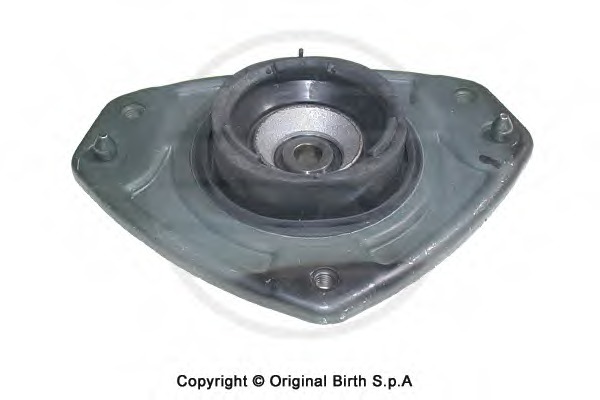

СообщениеДобавлено: Вт Июн 21, 2011 21:34    Заголовок сообщения: Ответить с цитатой
Юрец24
Что подразумевается под опорами амортизаторов?
на передке.он крепится к кузову в стакан,а к нему амортизационная стойка

СообщениеДобавлено: Ср Июн 22, 2011 12:10    Заголовок сообщения: Ответить с цитатой
А чем бравовские опоры лучше родных?
СообщениеДобавлено: Ср Июн 22, 2011 21:56    Заголовок сообщения: Ответить с цитатой
Perepic
а тем что у родных только амик через салентблок отбивается,а пружина упирается непосредствено в корпус опоры и это значит что пружина давит на стакан кузова.а на бравоских там и стойка давит через сайлент блок и пружина тоже через сайлент блок.
и идёт она с опорным подшибником.
