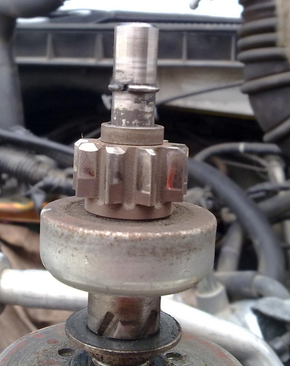

"пробуксовывая"
Пробуксовывает вот это.

1.Надо смотреть состояние втулок (подшипники скольжения), если выработка большая - ротор цепляет обмотки статора, мощность стартера при этом никакая.
2.Что-то суховато (см.фото) для нормального скольжения бендикса - работает со скрипом! Надо бы брызнуть немного что нибуть смазывающее, лучше глубокопроникающую густую смазку из аэрозольной упаковки. Только не WD, она испарится и не оставит даже следов, ней только болты раскручивать.

Куда брызгать,внутрь муфты??? Тогда вам гарантировано веселое вращения якоря стартера,правда,завести мотор не получится...
А про втулки вы правы.
