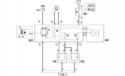

Не можу догнати яке нах реле на прикурювач? Нащо реле на прикурювач? Може то не прикурювач, а він просто параленьно включений до того реле? Завтра буду фотати і вам пропоную показати.

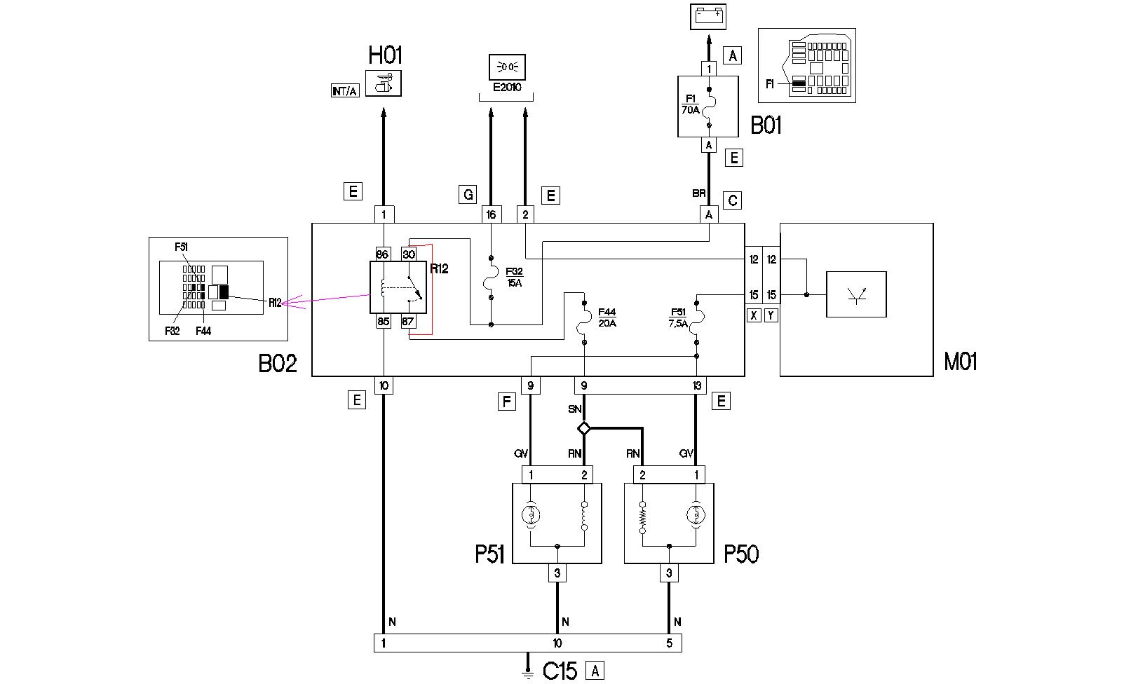

Червоним кольором показана перемичка на реле, а стрілкою де стоїть у блоці управління. Це робиться за 2хв.
Поставил перемычку как на схеме, но зажигалка по прежнему не работает. До того этот факт раздражает,что не могу ездить на машине Evil or Very Mad Подкиньте еще конструктивных соображений, где еще может глючить?

Тестер або лампочку на 12В зпроводами в руки й посхемі провіряти перше - маса й перий запобіжник F32 потім F44 на кінець запальничка.
