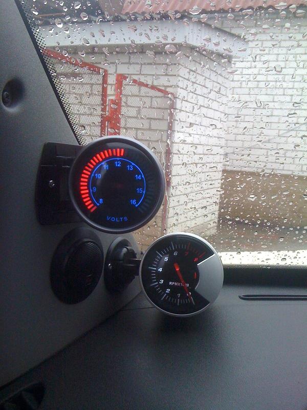

помогите !!! кто подключал дополнительный тахометр на добло
DobloSliva
Зарегистрирован: 17.05.2010
Сообщения: 84
Авто: Fiat Doblo 1.4i 8v
СообщениеДобавлено: Чт Апр 14, 2011 19:03    Заголовок сообщения: помогите !!! кто подключал дополнительный тахометр на добло Ответить с цитатой
помогите !!! кто подключал дополнительный тахометр на добло ???
куда подсоеденить провод питания ???
 Просмотрено:  538 раз(а)

Shocked Shocked А что случилось с штатным?
Стас

просто захотелось такой подключить , так как достался даром...

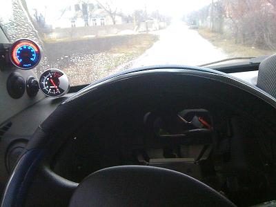

СообщениеДобавлено: Пт Апр 15, 2011 13:18    Заголовок сообщения: Ответить с цитатой
 Просмотрено:  523 раз(а)

может тогда пора двиг уже ставить типа как на Улиссе 2.0Т?))))

Сообщения: 13803
СообщениеДобавлено: Пт Апр 15, 2011 13:50    Заголовок сообщения: Ответить с цитатой
там три провода + - и управляющий
+ на зажигание
- на массу
управляющий на комутатор, на какой именно пин - надо смотреть.

У вас двигатель карбюраторный? Или инжекторный? Сколько катушек зажигания?

Схема вот:
Наскока я там вижу, нет ни какой связи с катушками зажыгания, как в былые времена. На схеме и самих катушек не указано. Видать, обороты двигла щитають исключительно по датчику (К46) коленвала. Далее данные приходят на блок комбинации приборов (Е50). А уже там на сам тахометр идёт 4 провода, судя по схеме. (Тахометр обведён в красный квадрат. Билять, ошыбся, то спидометр, тахометр слева от квадрата.).
Если и брать инфу, то только оттуда - из самой комбинации приборов, протаскивая 2 сигнальных провода наружу. Не понять, чё там идёт от Компа к Панели, то ли шина данных, то ли просто кабель с аналоговыми величинами. Ничё не могу предполагать на щёт того, будут ли приборы работать параллельно и будут ли правильно показывать оба. И зачем там 4 провода внутри? Если 2 идут на подсветку самого тахометра, то понятно.
Более подробной схемы обвязки тахометра у меня нет.
Я пока в ахуе от Фиата, он для меня как чёрный ясчик. Тока-тока перестал ругацца матом по поводу того, шо кто придумал такой верхний болт крепления корпуса воздушного фильтра с внутренним шестигранником на 4, посаженным куда-то вглубь сантиметра на 3. Причём, откручивать его надо почти из-за угла. При этом боковые болты крепления корпуса фильтра вполне нормальные, с обычной шестигранной головкой на 10.
Правильно, и думаю разумным вариантом біло бы взять єтот сигнал, развязать (усилить) его отдельным девайсом и подать на доп тахометр.
К тому же от него тогда и более-менее польза будет - если выйдет из строя датчик коленвала - он перестанет показывать обороты (оперативная диагностика одного датчика) Very Happy
