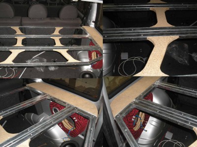

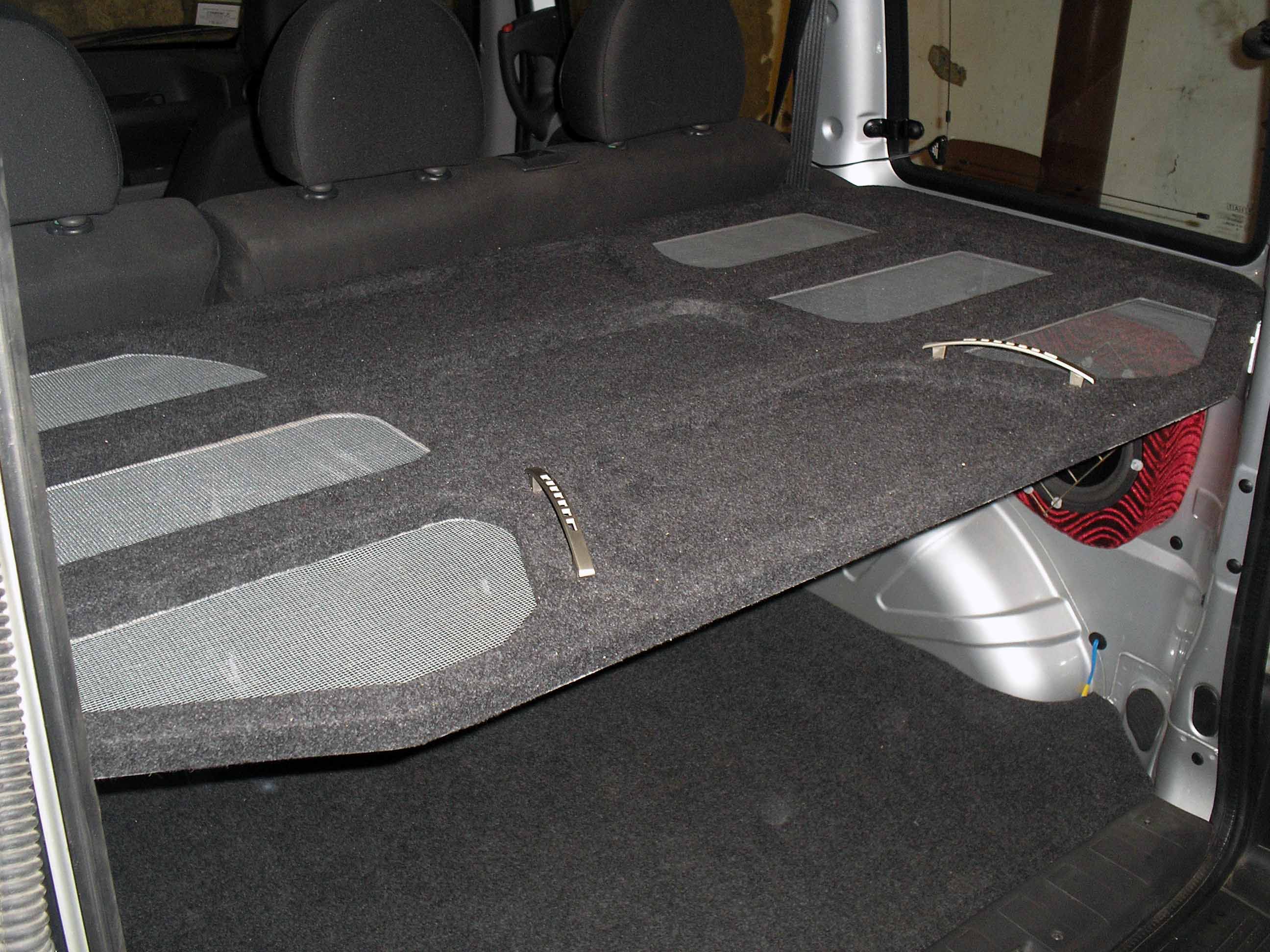

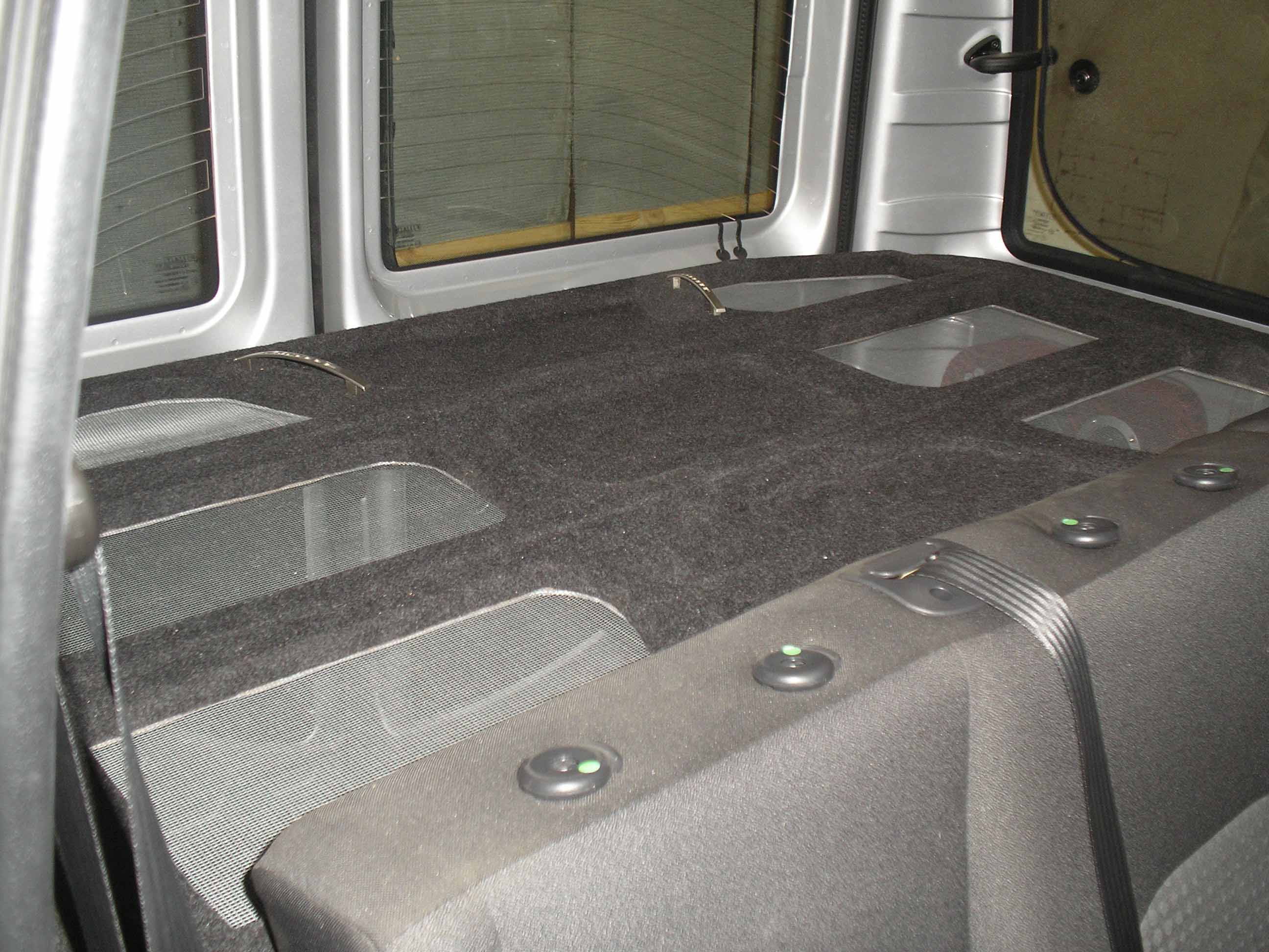

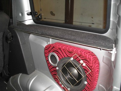

вот сворганил сам

potap
Зарегистрирован: 29.12.2008
Сообщения: 2048
Откуда: Севастополь
СообщениеДобавлено: Вт Апр 19, 2011 20:02    Заголовок сообщения: Ответить с цитатой
toxin

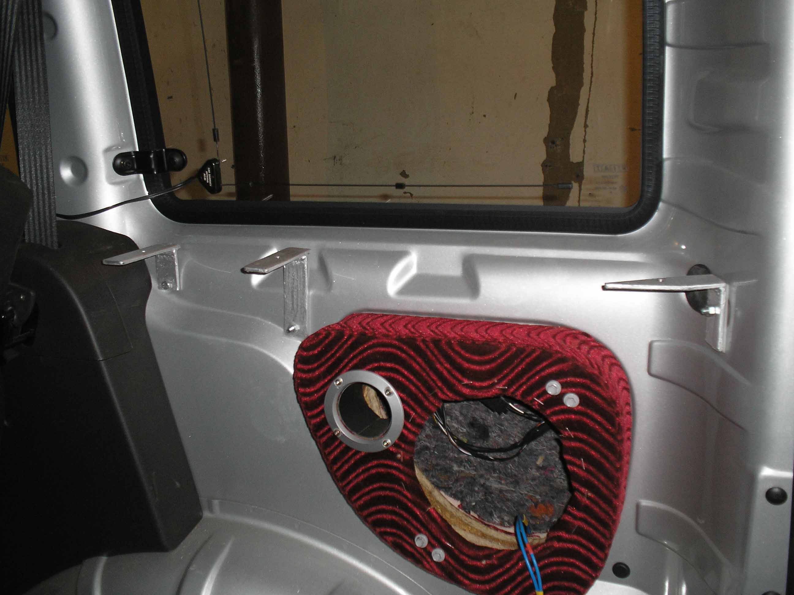

если не сложно сделай фотку со стороны сидений и в местах креплений к кузову.
toxin
Зарегистрирован: 28.12.2010
Сообщения: 100
Откуда: луганская обл
Авто: fiat doblo panorama 1.4 2010год
СообщениеДобавлено: Вт Апр 19, 2011 20:06    Заголовок сообщения: Ответить с цитатой
фото креплений

СообщениеДобавлено: Вт Апр 19, 2011 20:09    Заголовок сообщения: Ответить с цитатой
вот она разложеная фото креплений ща обработаю и покажу

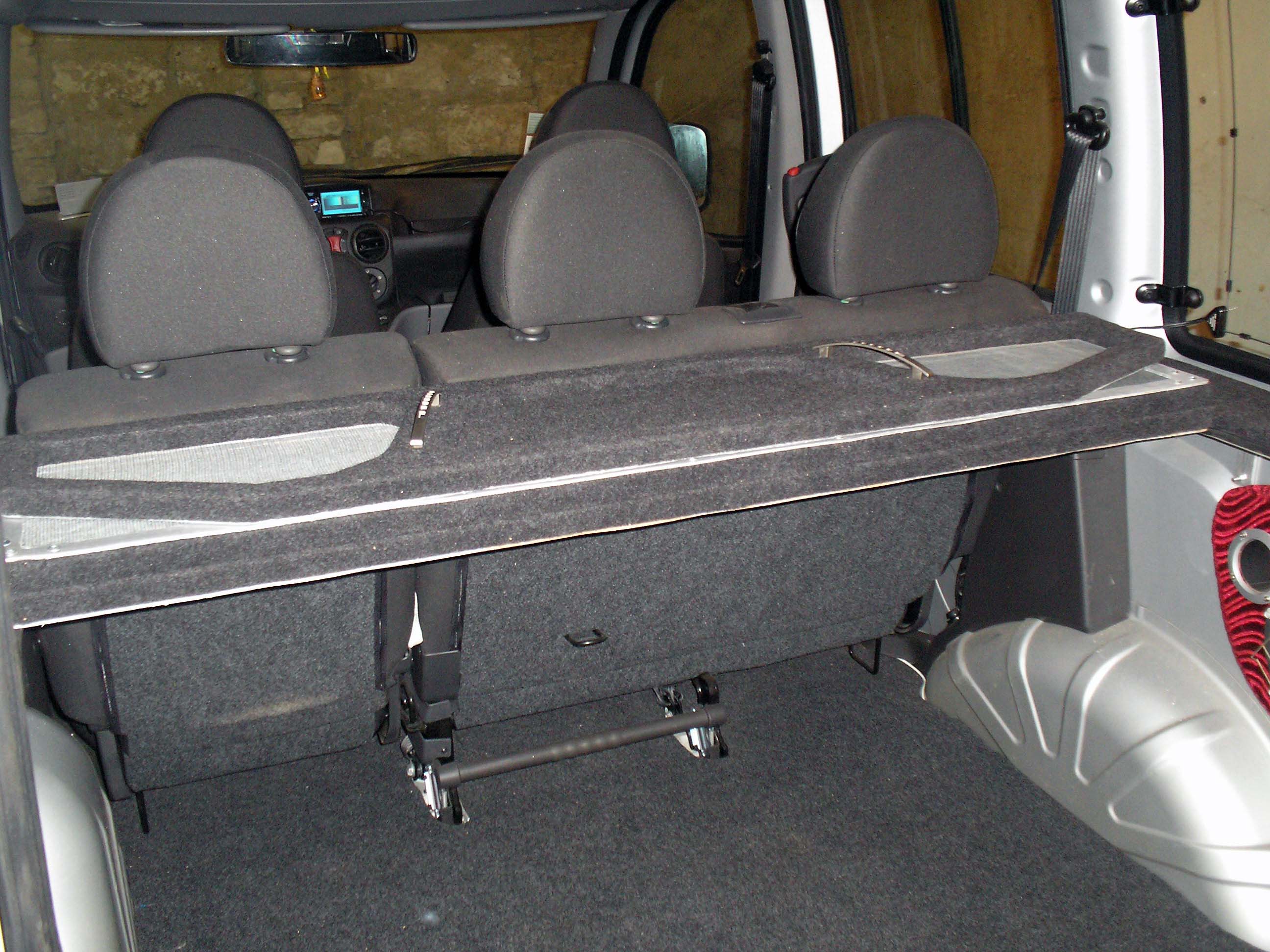

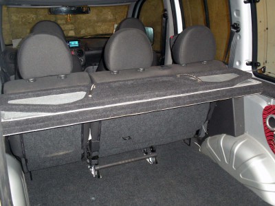

СообщениеДобавлено: Вт Апр 19, 2011 20:43    Заголовок сообщения: Ответить с цитатой
вид спереди

СообщениеДобавлено: Вт Апр 19, 2011 20:53    Заголовок сообщения: Ответить с цитатой
спасибо Good
а уголки в родные отверстия крепил или новые сверлил?
toxin
Сообщения: 100
СообщениеДобавлено: Вт Апр 19, 2011 21:03    Заголовок сообщения: Ответить с цитатой
крепеж весь в родных отверстиях
