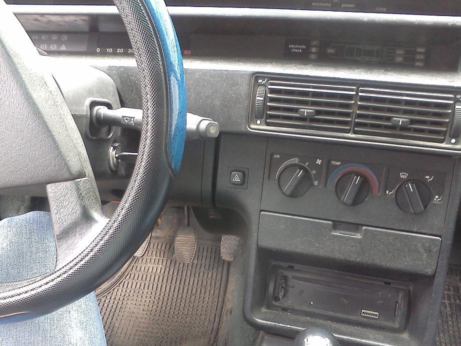

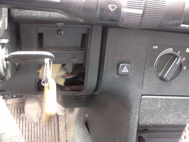

Это мой вариант решения проблемы с аварийкой. Кнопка от таза.
Очень даже цивильно смотрится.
