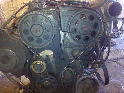

Попробуй выставлять метки одновременно поворачивая и коленвал и распредвал.
вот фото двигателя 1.3 д метки в ВМТ

Сделай фото шкивов и меток,не видя двигателя трудно чтолибо советовать
