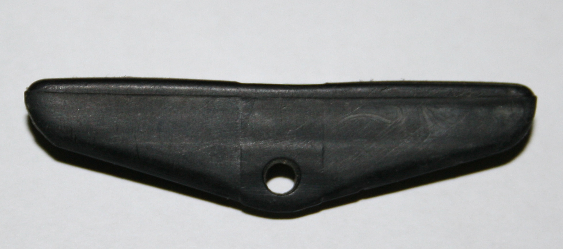

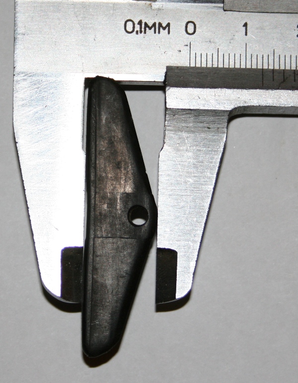

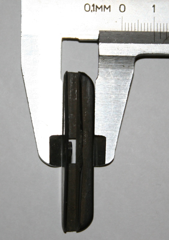

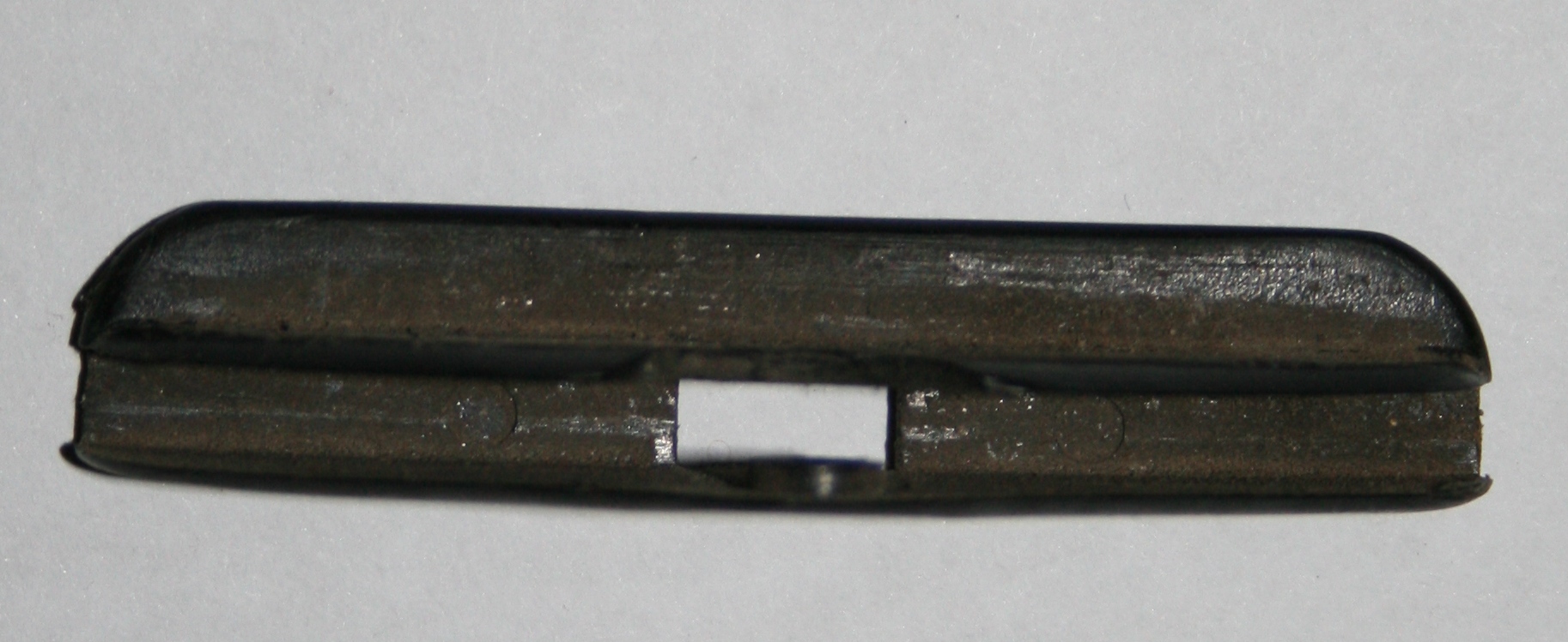

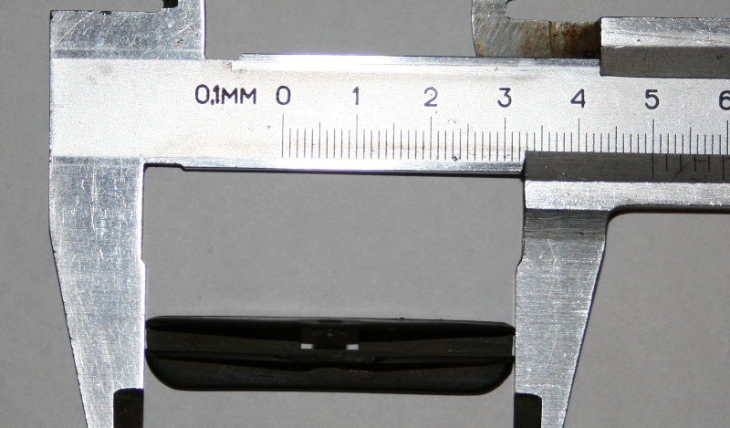

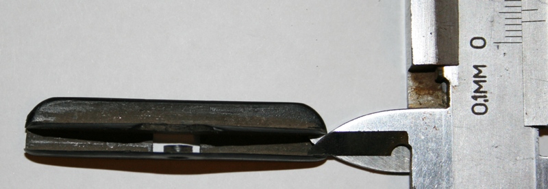

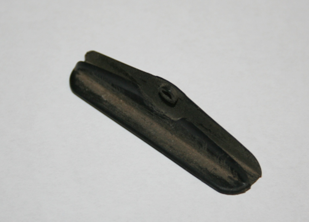

Я сделал из полоски аллюминия. К стеклу прикрепил с помощью аллюминевой заклепки (мягкой), просто расклепал малюсеньким молоточком, без энтузиазма.

Думаю, этой информации достаточно

Я, например, сделал из направляющих для стекла (как на старых сервантах). 12 грн/метр (имеют Ш-образное сечение) отрезаю одну полочку, феном нагреваю (ширина щели для стекла немного больше чем толщина стекла двери) затем это рукоделие на суперклей - все.

я тоже не заморачивался - нашел кусок какойто хрени с рекламі Ш-образной - отрезал одну полосу и прицепид на стекло заклепочкой алюминиевой - потом легонько ее обточил напильником ивсе...!!!

Я ДЕЛАЛ НАПРАВЛЯЮШИЕ НА СТЕКЛА ТОЕСТЬ БАШМАК ИЗ ПЛАСТМАСЫ НАШЕЛ СОГНУТЫЙ ПОД ПРИМЫМ УГЛОМ ПРОСВЕРЛИЛ ВНЕМ ОТВЕРСТВИЕ СВЕРЛО 3 ИЛИ 4 ПОДОБРАЛ СТЕРЖЕНЬ ОТ ГЕЛЕВОЙ РУЧКИ И ФЕНОМ ЗАПАЯЛ ТОЛЬКО ДВЕРЬ НАДО РАЗБИРАТЬ ТАК НЕВСТАВИШ

Я себе делал из листового луженного металла, типа такого как профили для гипсокартона, довольно тонкий оцинкованный металл. Вырезал по форме, изогнул, прсверлил, заклепал, капнул эпоксидки, утром защелкнул и забыл. Одна уже 2-й год стоит, вторую недавно сделал. Только ее надо обработать чтоб не было острых краев.
