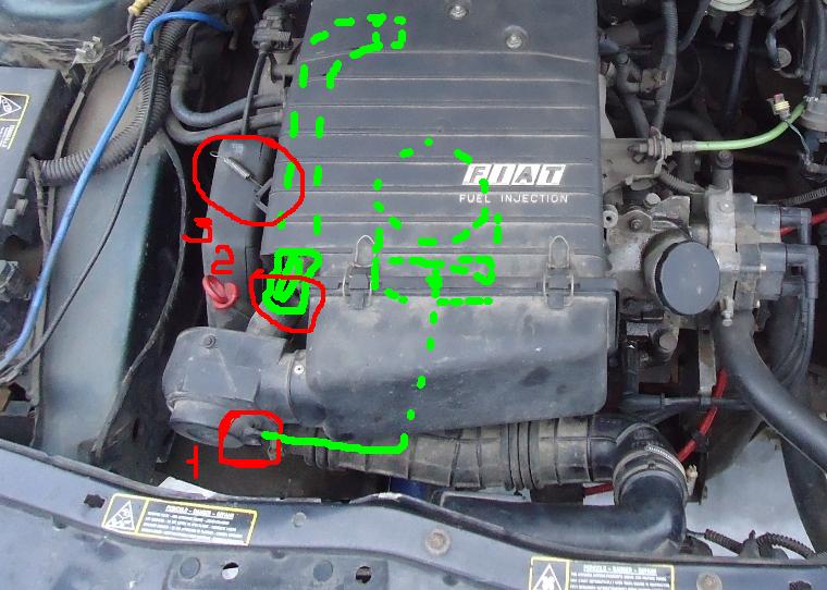

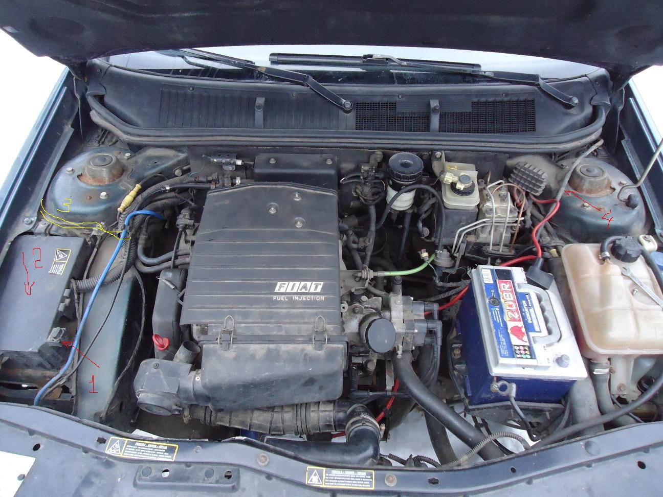

Подскажите пожалуйста!!! Что за разьём под №3 ?
1.экономайзер
2.датчик скорости
3. ?
1,2,3 в одном жгуте.
И правельно ли я, одел вакуумную трубку(у меня её вообще небыло)?

Не берусь утверждать, но предполагаю, что диагностический, хотя лучше поглядеть в мануале

Похож на тот что одевается на датчик температуры охл. жидкости что на радиаторе (у меня на Кроме по виду такой же)

1. Экономайзер
2. Датчик скорости на панел для спидометра
3. ХЗ. Но не диагностический точно. Диагностический идет с фишкой на три контакта (провода может быть только 2)
Трубку подключил, вроде, правильно. Тормоза появились? Что с нагаром на свечах с этой трубкой?

1. Диагностический разьём.
2. Мозг, он же ЭБУ.
3. С адсорбером всё в порядке? Видел такие варианты трубопроводов.
4. Что за непонятка?

Просто смутила такая разводка трубопроводов, может там адсорбера вообше нет? По фотке вроди как крыло снималось (винт крепления имеет следы отвинчивания), а под ним адсорбер. Если машина была ударена в крыло то могли повредить адсорбер. Просто если адсорбера нет и трубопроводы не заглушены то клапан пускает просто воздух.

И ещё пару моментов:
1. Нет трубки идущей к копрусу моника от клапана подачи подогретого воздуха.
2. Нет забора подогретого воздуха (нужен зимой).
3. Что там тянет пружина?
И уменьшай размер фоток перед тем как выкладывать.

По теме: фишка с зелёно-чёрным и чёрным проводами.
iggi1711
Адсорбер есть,трубки к нему идут.
я её заглушил,т.к. с покупки(4месяца назад) небыло гофры (забора подогретого воздуха т.е. пункт 2),а это не страшно?
Что косаеться
какая-то отторвонная синяя фишка на 2 провода,но в чёрной изоляции идёт 1провод (серый с жёлтым)???
1993г. SPI Motronic MA1.7 ZFA15900007551676

Фишка скорей колхозная, если не меняли каккую то штатную, трудно сказать не видя всего подкапотного. Без гофры кончно ездить будет, но в холодное время года мотору давать лучше подогретый воздух. И если у тебя нет трубки 1 убедись что штуцер на монике заглушен, иначе опять же будет сосать лишний воздух.
