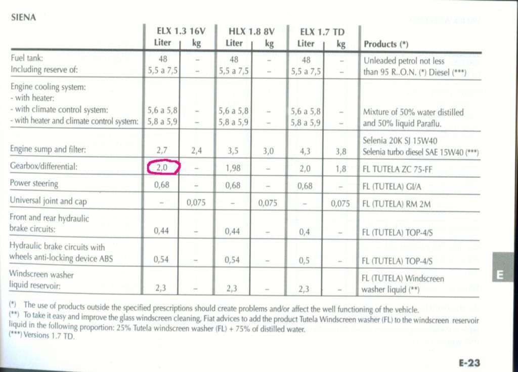

Добавлено: Вс Дек 26, 2010 02:25 Заголовок сообщения: |
| Александр Васильевич писал(а): | | В мануале вроде 2,5... |
В мануале 2л.
Я при замене масла, слил 1,5 л и залил уровень 1,5л

Александр Васильевич Италоманьячище
Возраст: 39 Знак зодиака:  Зарегистрирован: 21.05.2007 Сообщения: 17345 Откуда: Одеса
Добавлено: Вс Дек 26, 2010 10:10 Заголовок сообщения: |
Значит,описька вышла...
