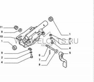

заклинило иголчатый подшипник в рулевой колонке. менять в сборе. поз. 10

СообщениеДобавлено: Пн Окт 25, 2010 22:59    Заголовок сообщения: Ответить с цитатой
А подшипник заменить с другого авто, имеется колонка с Регаты.

З.Ы. а б/у поз. 10 сколько примерно по деньгам?
minakoff
Зарегистрирован: 20.10.2009
Сообщения: 2708
Авто: Fiat Grande Punto
СообщениеДобавлено: Пн Окт 25, 2010 23:18    Заголовок сообщения: Ответить с цитатой
200грн вместе с валом

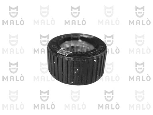

Вот для развлечения
Malo 6699
FIAT 4459482
PEUGEOT 412610
 Просмотрено:  277 раз(а)

Такая же беда, подшипник верхний розсыпался 1000%, вчера у себя снимал, роликов осталось 4 шт, остальное магнитиком доставал. Если не найду этот мало 6699, буду вытачивать из фторопласта, наружный диаметр 36, внутренний 19, длина 20 мм. Меняется пол часа.

Oleg-galaxy
Не проще ли выколупать из резинового корпуса сам подшипник.
На нем должна быть маркировка. Интересно какая?
Он наверняка из стандартного ряда.
Существуют магазины по торговле подшипниками.
У них профессиональные базы.
Мне удавалось найти даже очень экзотические.
Капролон для этик целей лучше фторопласта.
