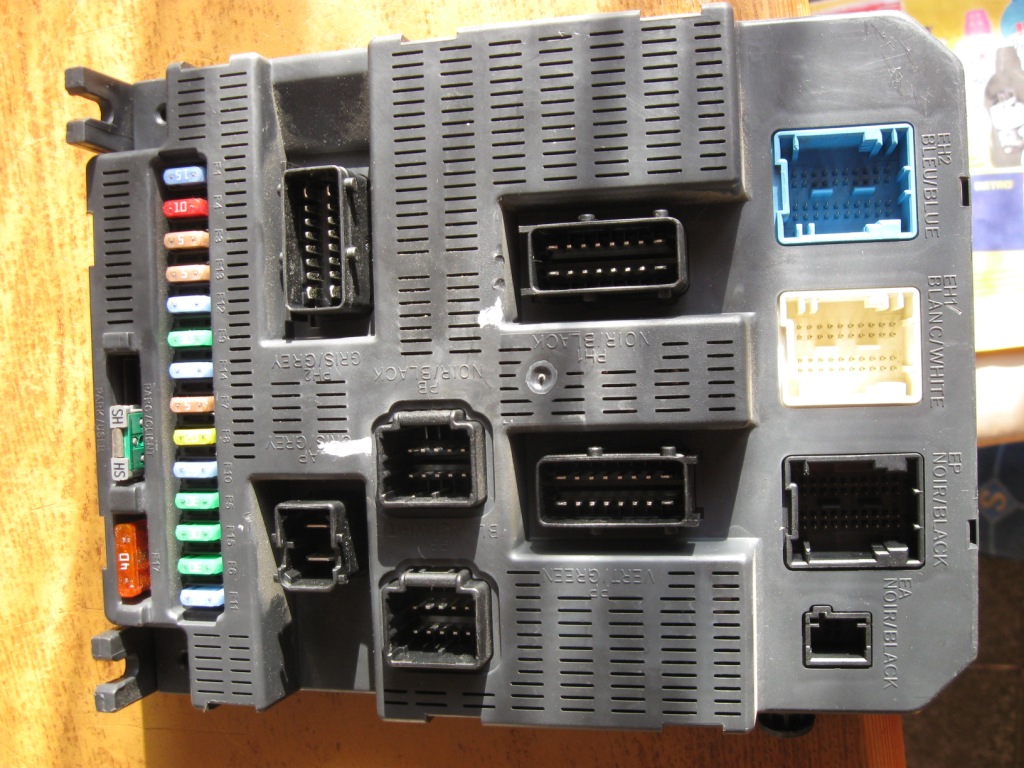

goric
Возраст: 61
Зарегистрирован: 02.08.2011
Сообщения: 129
Откуда: Львов
Авто: fiat fiorino 2009г 1.3
СообщениеДобавлено: Пн Июл 29, 2013 18:55    Заголовок сообщения: Ответить с цитатой
разобрал ,точно с левой стороны есть блок\-проблема отключить разъемы, вынул подскажите ,где вход заднего левого поворотов
 Просмотрено:  1042 раз(а)
Vladimir TV
Зарегистрирован: 25.07.2011
Сообщения: 1071
СообщениеДобавлено: Вт Июл 30, 2013 13:49    Заголовок сообщения: Ответить с цитатой
Ну...., скажу, что он на 16 пинов (судя из схемы) и разъем черного цвета...
