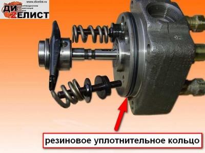

насколько я понимаю, под "задней крышкой" ты имеешь ввиду матрицу плунжерной пары... Если действительно оттуда (редкость большая по-моему) - надо менять уплотнительное кольцо. Ремкомплекты можно поспрашивать на фирмах, занимающихся ремонтом ТНВД. Насколько я помню, хороший комплект уплотнителей стоил около 300 грн... Удавалось находить подешевле "левых" производителей где-то по 130-150 грн...
Конечно, сейчас цены уже может быть другие...

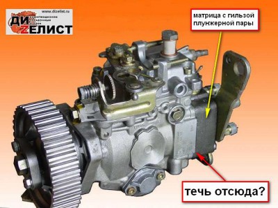

ты все правильно понял. единственное "но" - то, что это предварительныйы диагноз. при заведенном моторе капелька стекает имеенно там.
ну извини, что же ты хочешь услышать никто из форумчан дистанционно заглянуть к тебе под капот не может экстрасенсов здесь нет Осматривай внимательно ТНВД и ищи откуда течёт

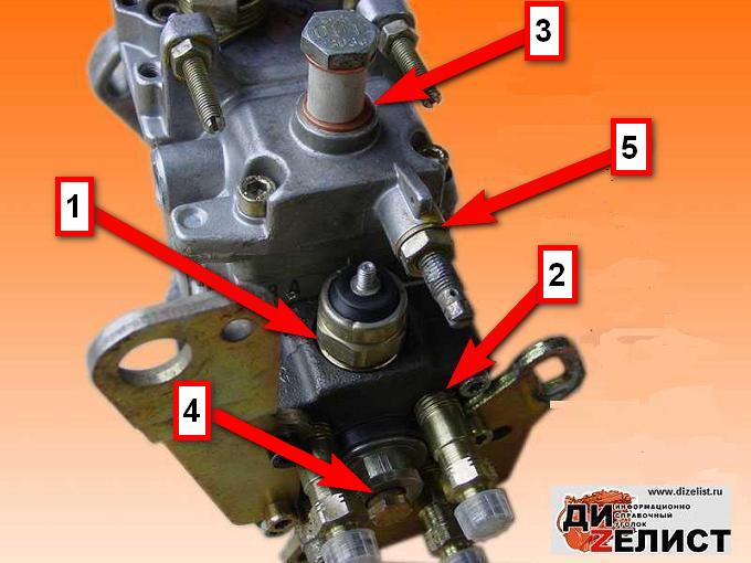

Туда может стекать и оттуда где ты думаешь, и из-под клапана отсечки топлива (1), и из-под клапана выхода на форсунку (2), и из-под "обратки" (3), и из-под заглушки контрольного отверствия (4), и из-под регулировочного винта (5) (вообще невероятно)... ищи

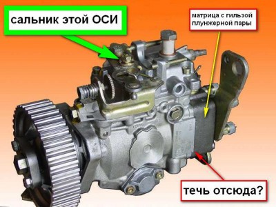

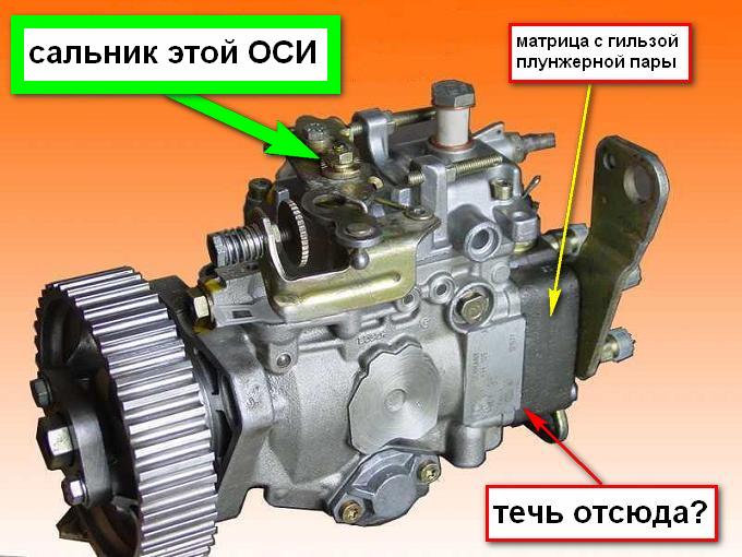

Но все эти вышеперечисленные варианты - большая редкость, даже я бы сказал маловероятны, если никто туда не лазил.
Чаще всего изнашевается то, что трётся/шевелится, а именно сальник оси "газа"... Присмотрись повнимательней, может оттуда как-раз и стекает

jack74
Увы лично у меня текла именно эта часть. Все обошлось что-то около 50 баксов (снять-поставить, разобрать-прокладки-собрать, стенд и собственно сами прокладки). _________________
jack74
бывает, я же не отрицаю этого варианта. Под "маловероятными" я имел ввиду те, которые в отдельном посте со стрелками .
Кстати, я менял эту резинку не снимая насоса. Правда один раз _________________ "Правильно заданый вопрос - половина ответа!..."
