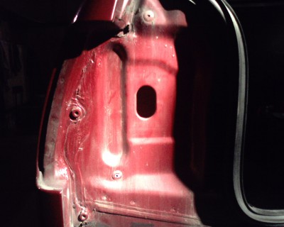

После мойки из шланга (слабым напором), ополаскивании из ведра, сильного дождя в нишу запаски со стороны задних фонарей стекают скудные ручейки, превращающиеся в милое озерцо Sad .

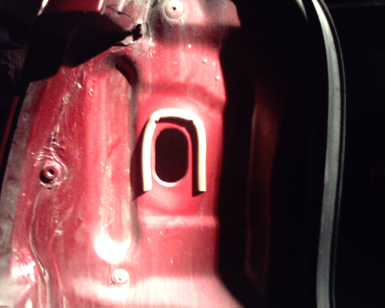

Сегодня снял фонари, внутреннюю обивку, обследовал- единственное, что обнаружил- солевые следы воды на отверсиях эл. разъёмов фонарей изнутри багажника. Для проверки подозрений вокруг этих отверстий снаружи наклеил D-образный оконно/дверной уплотнитель.
Вопрос- такое было у кого? И как лечили?

Вода, после предпринятых мер, перестала проникать в багажник Very Happy .
СообщениеДобавлено: Вс Окт 17, 2010 19:51    Заголовок сообщения: Ответить с цитатой
Хрюкин
Все банально просто, там на фонарях вокруг разъема уплотнение заводское должно быть, а его вероятно нет. Ты поступил правильно, по сути его восстановил.

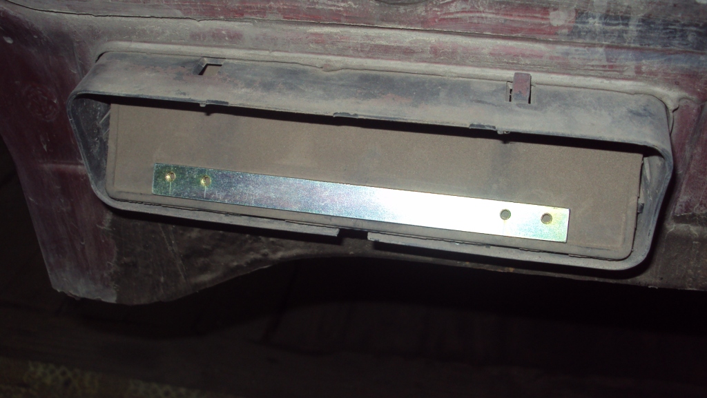

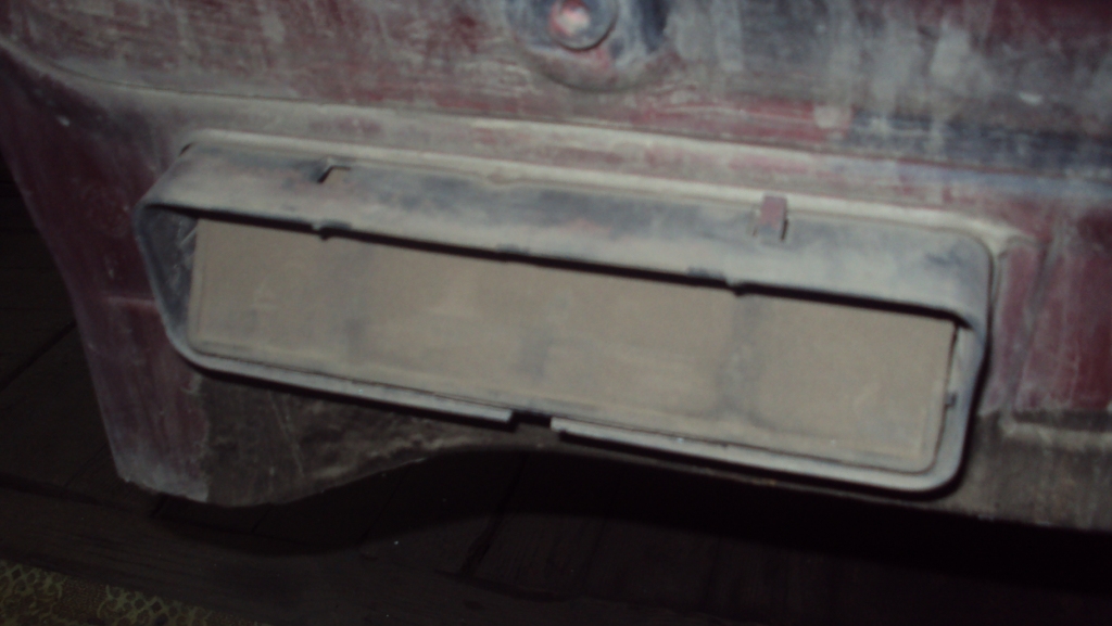

Обнаружилось ещё одно место проникновения воды.
Дело было в конце лета, ездил забирать семью из деревни. Всю дорогу ехал под проливным дождём с сильнейшим ветром в левый борт. Окошко пришлось приоткрыть, так как стёкла сильно потели. Приехав открыл багажник и увидел, что ковёр с правой стороны насквозь мокрый. Сразу подумал про клапан вентиляции, расположенный сразу за ковром- при приоткрытой форточке в движении создаётся разряжение в салоне и вода через клапан засасывается в салон. Подозрения подтвердились, когда для ремонта задней подвески пришлось снять бампер. При осмотре клапана увидел, что средняя часть резинки клапана не прижимается к пластмассовому каркасу- готовая дыра для проникновения водяной пыли при разряжении в багажник.
Для лечения нужно приклеить сверху резинки металлическую пластину, которая будет равномерно прижимать резину к каркасу. Требование к железке- без деформации плоскости прилегания, достаточного веса (жестянка не покатит), подходящие размеры по резине и наличие какого-либо антикоррозийного покрытия.
