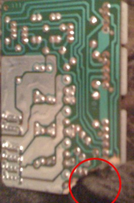

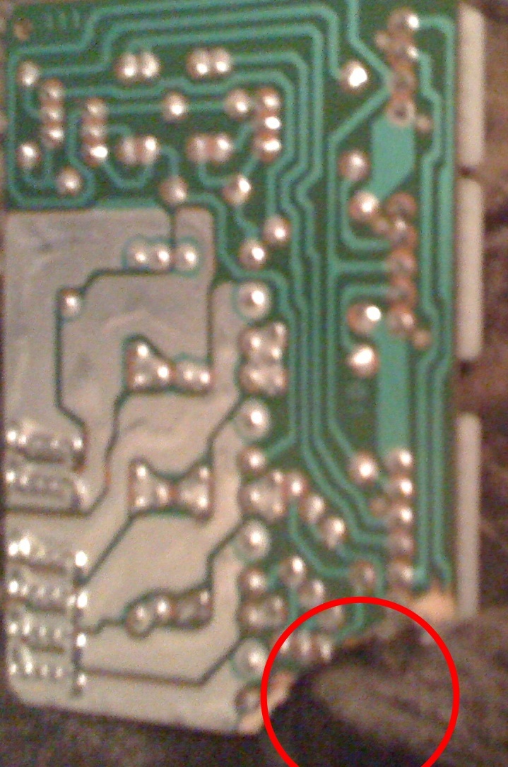

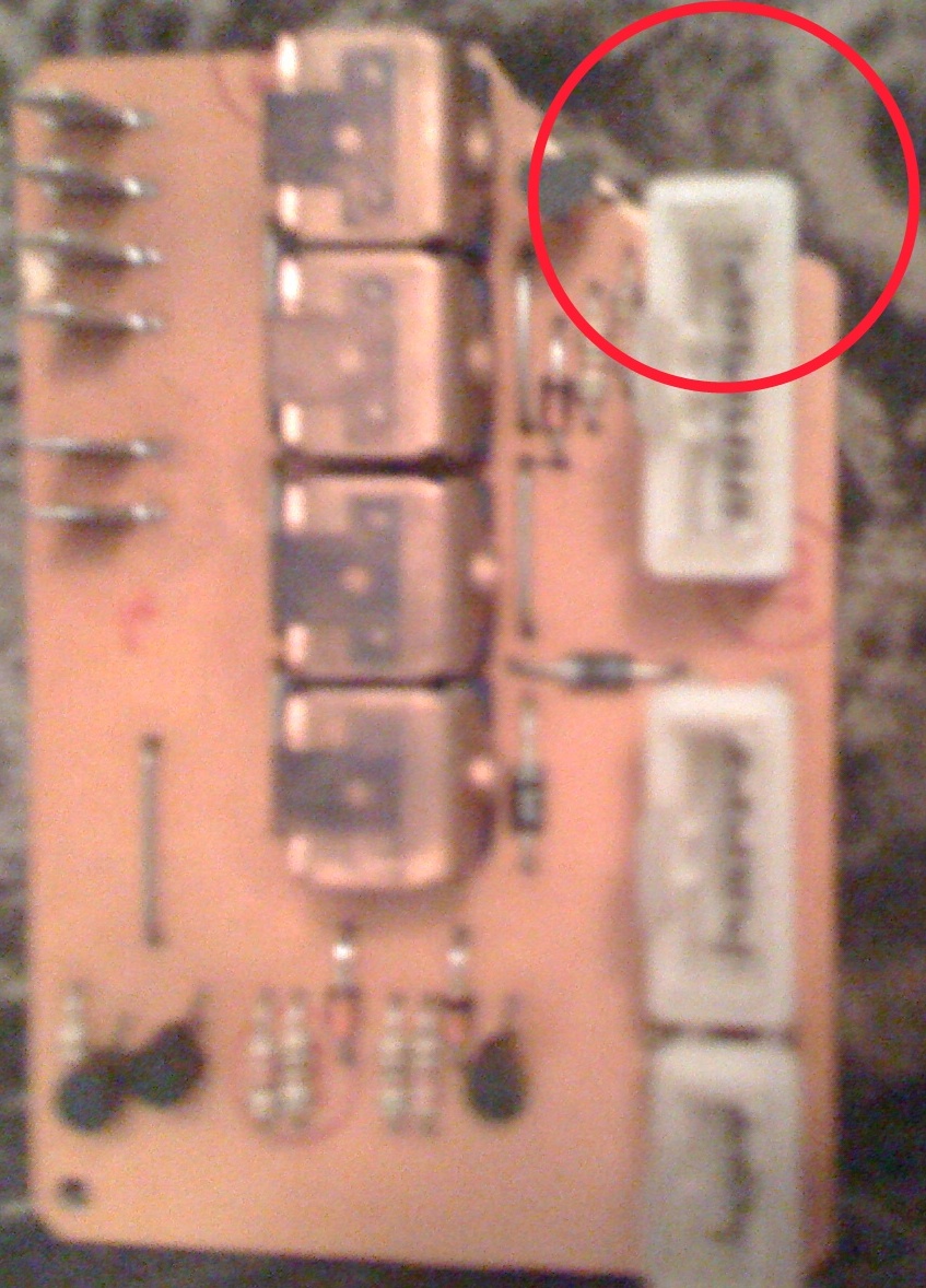

Предистория:Левый ЭСП работает как часы, а вто правое стекло можно только опусть и только с водительской кнопки.Спустя три года наконецто решил разобраться. Начал прозванивать провода, разобрал полранели и выяснил, что всепровода в порядке.Остается тока сам блок управления.Я его снял, только что разобрал и ошалел....(см фото).Дк вот собственно может у кого то есть схема данного устройства, кто то сталкивался и знает чего не хватаетна моей плате, судя по обрыву дорожек чего то я вно не хватает.

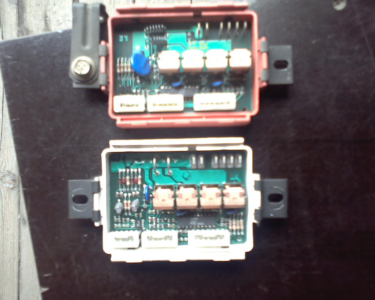

Какого цвета блок? Есть запасной, могу сфотать.

Облом. У меня в запасе белая, схема собрана на двух микросхемах и куче планарных элементов. На сколько знаю- белая с автодоводчиками стёкол после выключения зажигания.
В природе есть ещё оранжевая и чёрная- каждая со своими тараканами.

Кто-то на форуме(не помню кто, и что за тема) утверждал, что один из вариантов блока имеет функцию автоподъёма стёкол после выключения зажигания. Вчера ради интереса вместо своего оранжевого воткнул белый. И нифига. Точно так же, как и с моим- при вкл. зажигании в автомате работает водительский подъёмник, после выключения зажигания- тишина. Пробовал дверь захлопнуть- тишина. Запер машину с ключа, Ц.З. всё запер- стёкла не шелохнулись.
Может это всё сказки про автодовод?
Кстати, маркировка оранжевого и белого блоков АБСОЛЮТНО одинаковая. В белом, разве что, планарных элементов побольше.

Судя по фотке Chebur, чёрный блок вообще простецкий- в нём даже автоматического поднятия/опускания водительского стекла нет. А об автодоводчике вообще речи быть не может. Наверняка, у тебя доводка выполнена через сигналку.
