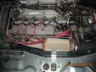

Seybr
если спереди смотреть на двиг,то в раёне..........вот смотри
под чёрным патрубком
 Просмотрено:  462 раз(а)

Ага! Большущее спасибо!
А его что чистят?
Как он чиститься? Снять и бензом или химией? Его както надо разбирать?

Seybr
вариант первый.на том же стенди что и форсы читстили.он тоже подключается и дрыгается минут 25-30 в спец жидкости.но можно и самому.снять,разобрать.там поршенёк бегает.кагда снимеш его,а ты увидиш что поршенёк прижат пружинкой и гаечкой.там всё мелкое и нежное.эту гаечку откручивае и считаеш обороты.потом промыл всё в бензе или керосине или соляре.и в обратном порядке собираеш.и не вздумай чемто смазывать.

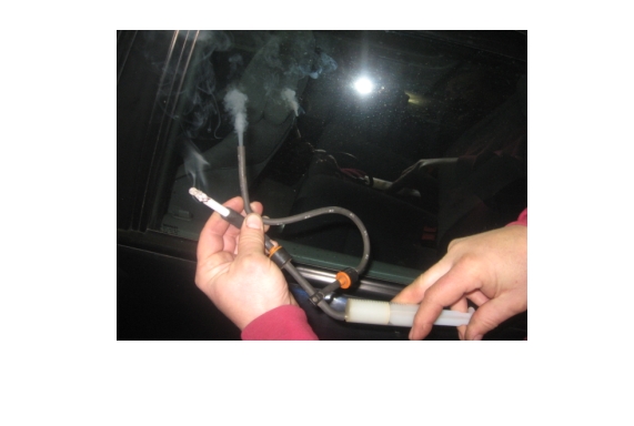

Совет по проверке подсосов: проверяйте их наличие ДЫМОМ
Так делают люди на форуме Мотор-мастер клуба для "побыстрому"
 Просмотрено:  368 раз(а)

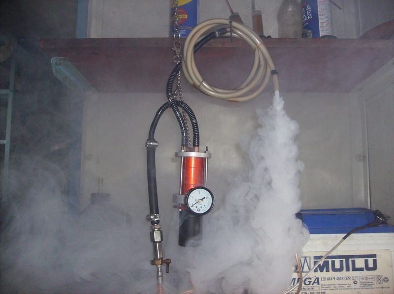

А так делают профессионалы там же (цена девайса у автора - 3200 рублей)
 Просмотрено:  302 раз(а)
