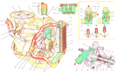

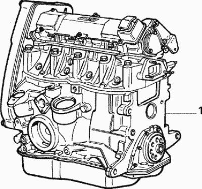

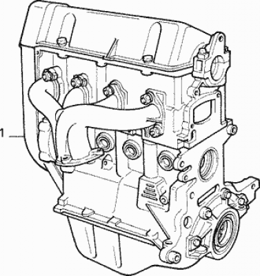

СообщениеДобавлено: Ср Ноя 01, 2006 15:57    Заголовок сообщения: Ответить с цитатой
Воопсчето должен на табличке.... На какой из етих похож?

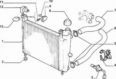

СообщениеДобавлено: Чт Ноя 02, 2006 18:53    Заголовок сообщения: Ответить с цитатой
Значытьсо таг. Идеш в сантехнический магазин и покупаеш латунный тройник соотв диаметра. Его надо чуток наростить, иначе шланги не закрепиш па чилавечисги. Есть 2 варианта или к токарю, чтобы тот виточил, или на свой страх и риск куски трубы с резьбой соотв. диаметра. Но на трубе не будет нужного утолщения для фиксации патрубка, а токаря можно ктим озадачить. Врезаеш эту конструкцию в патр. № 7. Но это потом. Перед этим покупаеш корпусной термостат. Критерий -- чтоб получились минимальные углы после монтажа в патр. №6. Потом соэдиняеш верхний конец термостата и тройник. И эвуаля.
Но ты сначала хороше подумай. Я то так делал по своей глупости. Чето мне в голову влезло, что мой двиг не оснащаеться иермостатом.....
