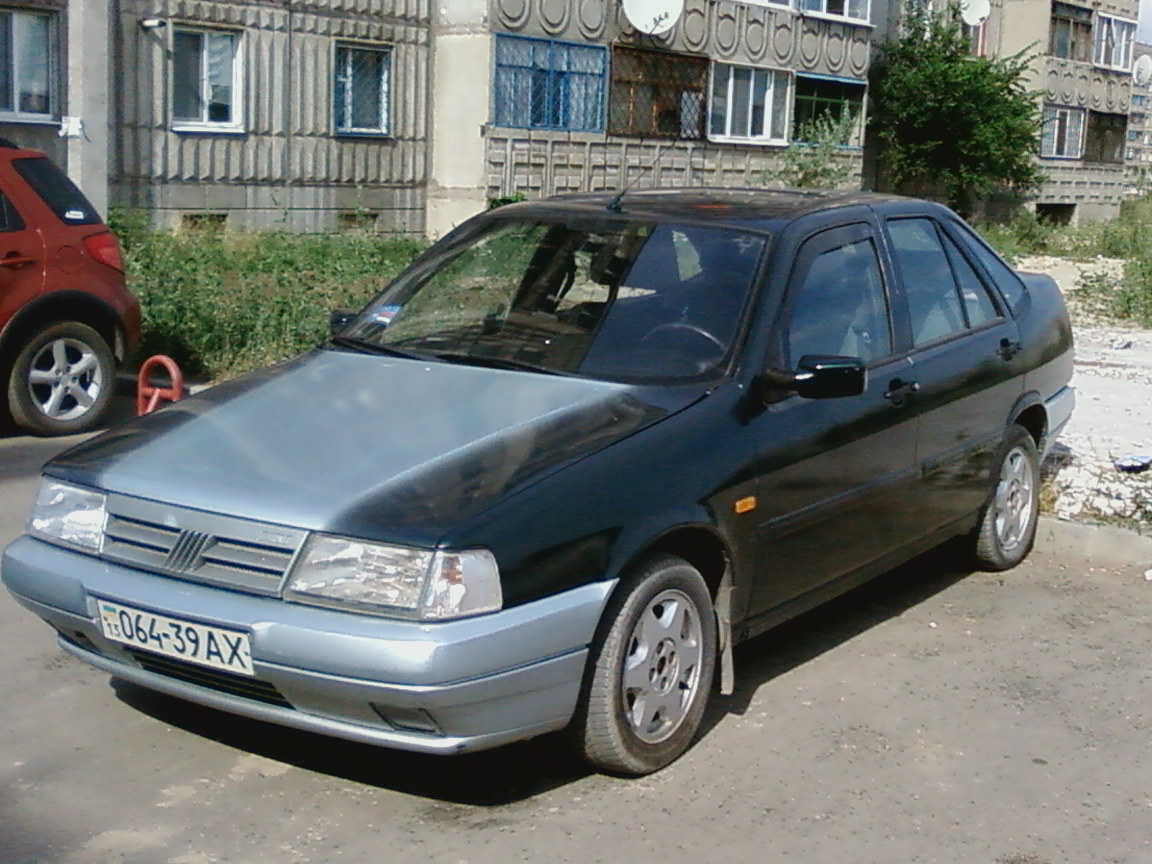

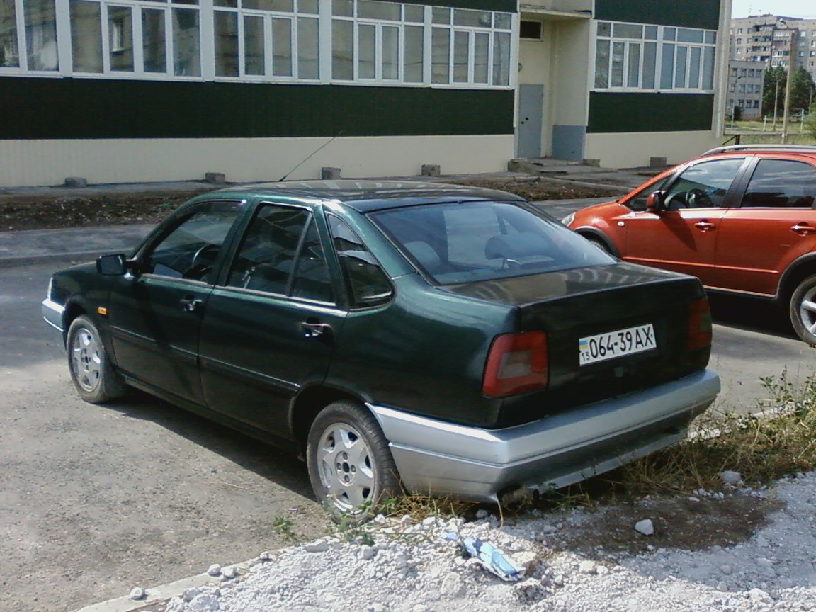

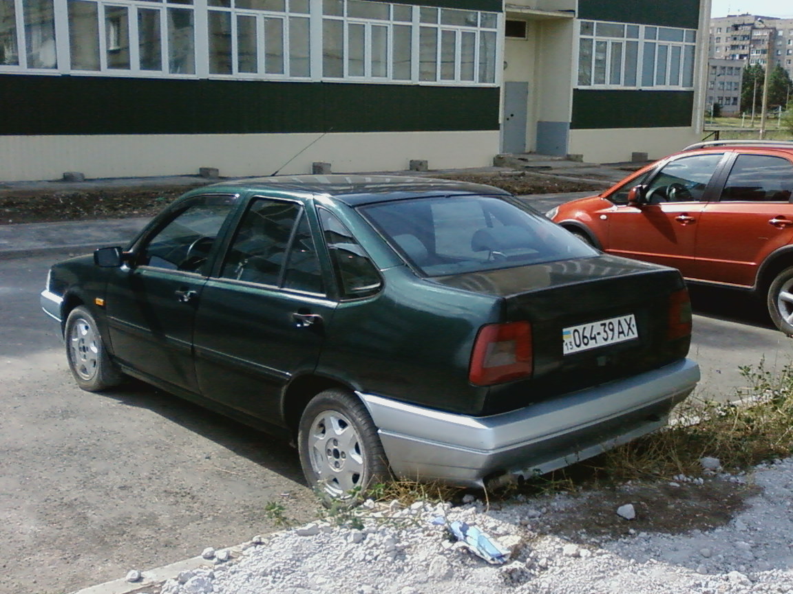

СообщениеДобавлено: Вт Фев 23, 2010 00:00    Заголовок сообщения: Ответить с цитатой
Юрец24
по лету приезжай покрашу бесплатно.
но буду перекрашивать.
 Просмотрено:  205 раз(а)
моя работа.
