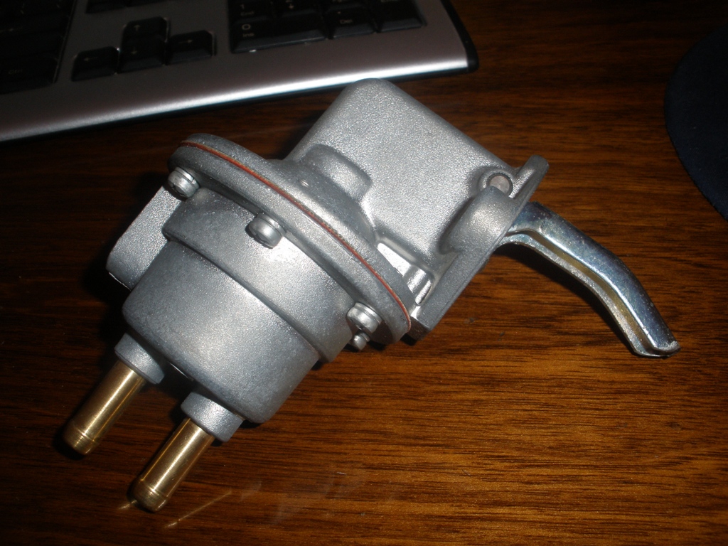

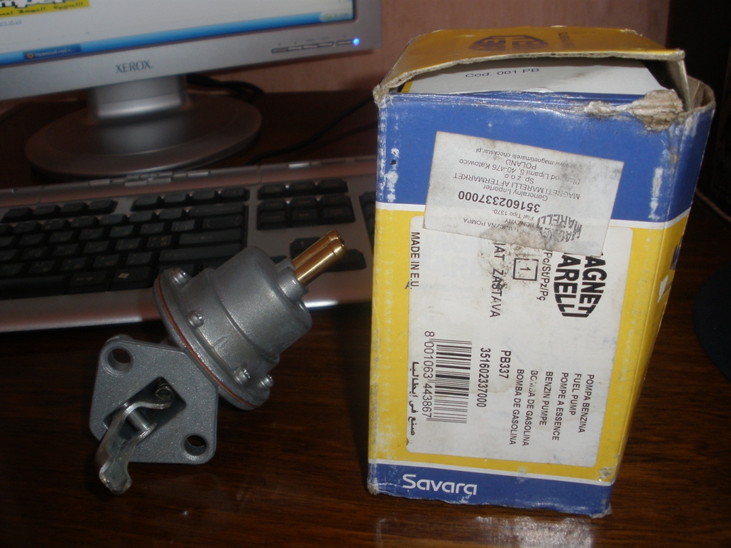

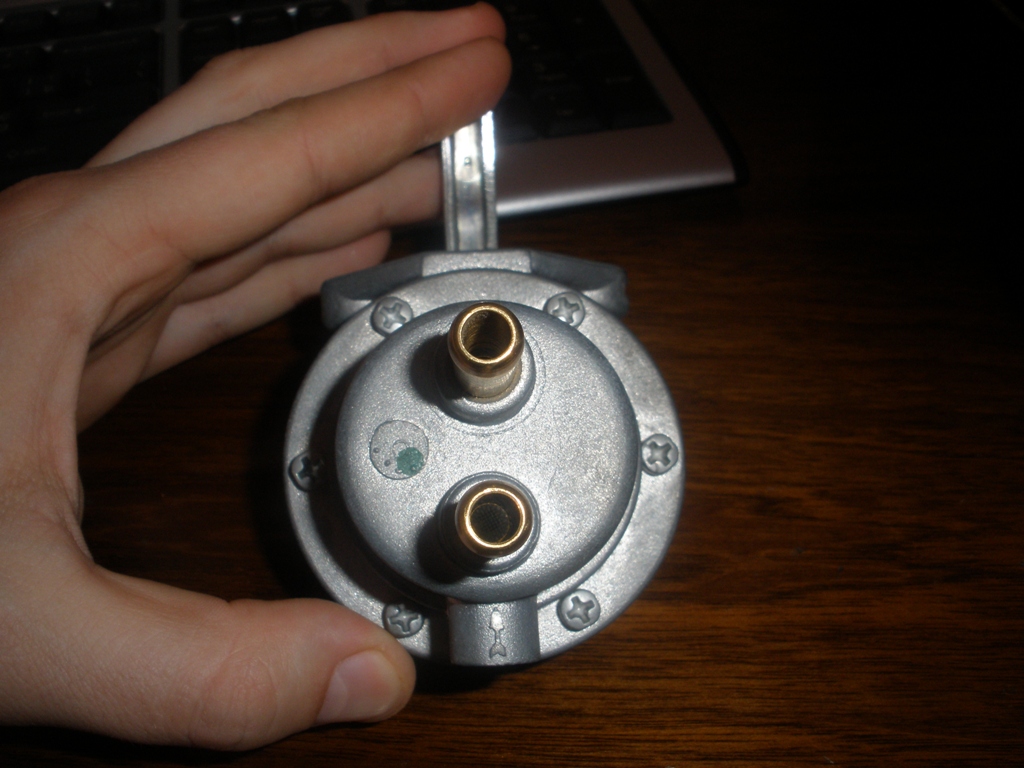

Вот фото разборного бензонасоса, мож кому нада
фото3
 Просмотрено:  136 раз(а)
фото2
 Просмотрено:  144 раз(а)
фото1
 Просмотрено:  153 раз(а)

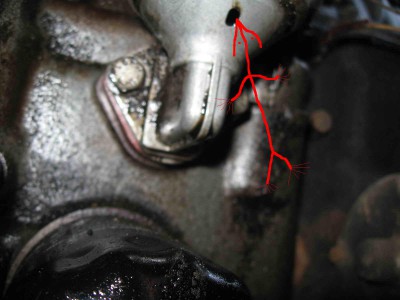

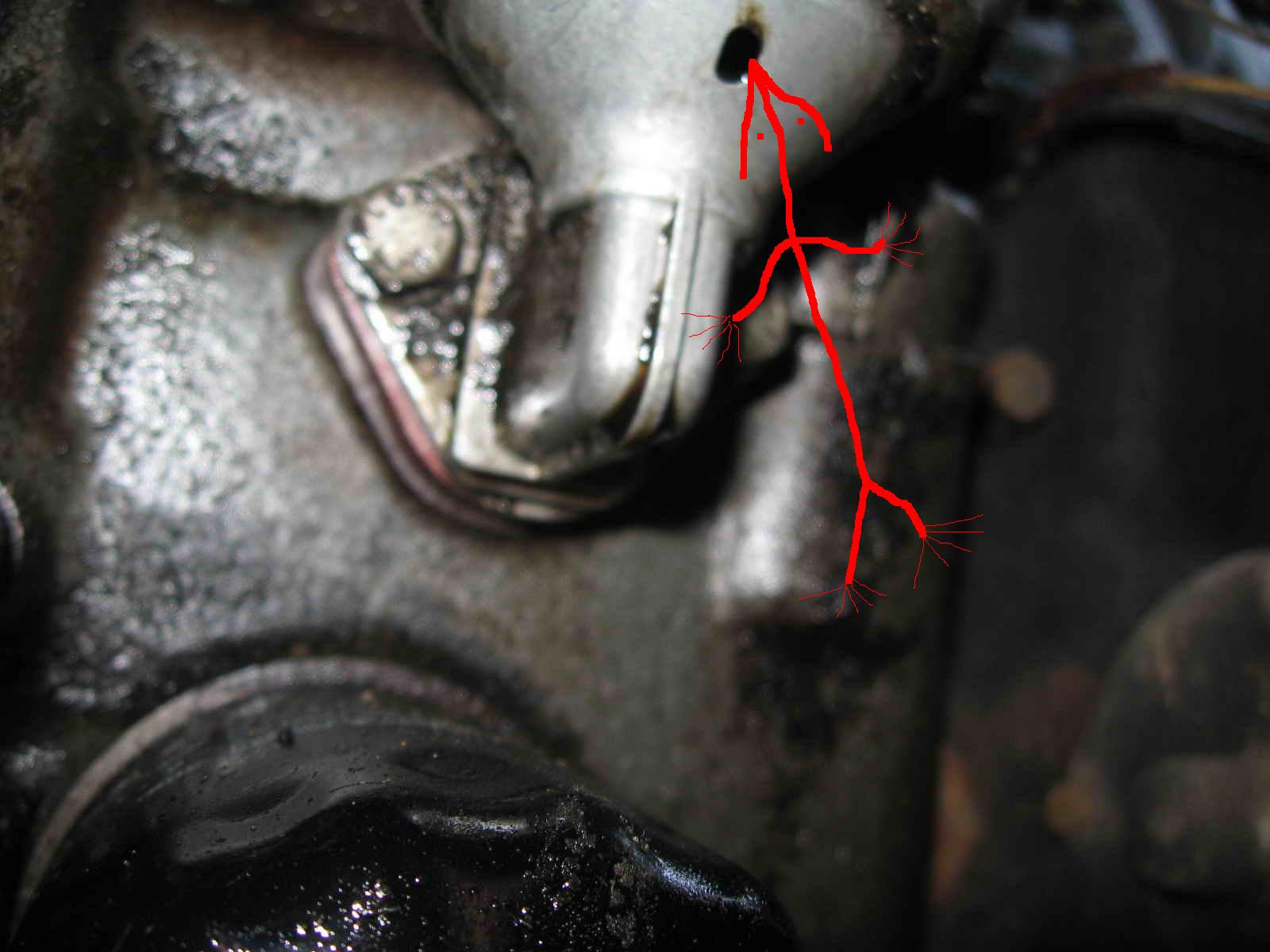

Я вот устал бороться с течью масла. Вчера обнаружил, что на разогретом двигателе на средних и высоких оборотах из отверстия на бензонасосе капает масло на масляный фильтр. Периодичность - 1 капля на 1-2 секунды. Думаю поменять поганца.
 Просмотрено:  141 раз(а)
Последний раз редактировалось: oosimvol (Пн Фев 22, 2010 21:18), всего редактировалось 2 раз(а)

У меня тоже капало с бенз.насоса но не так часто. Поменял бензонасос,как капало так и капает. ПЛЮНУЛ и ЗАБЫЛ (хотя интересно)[/b]

Поставте бензонасос на герметик, течь не будет.
