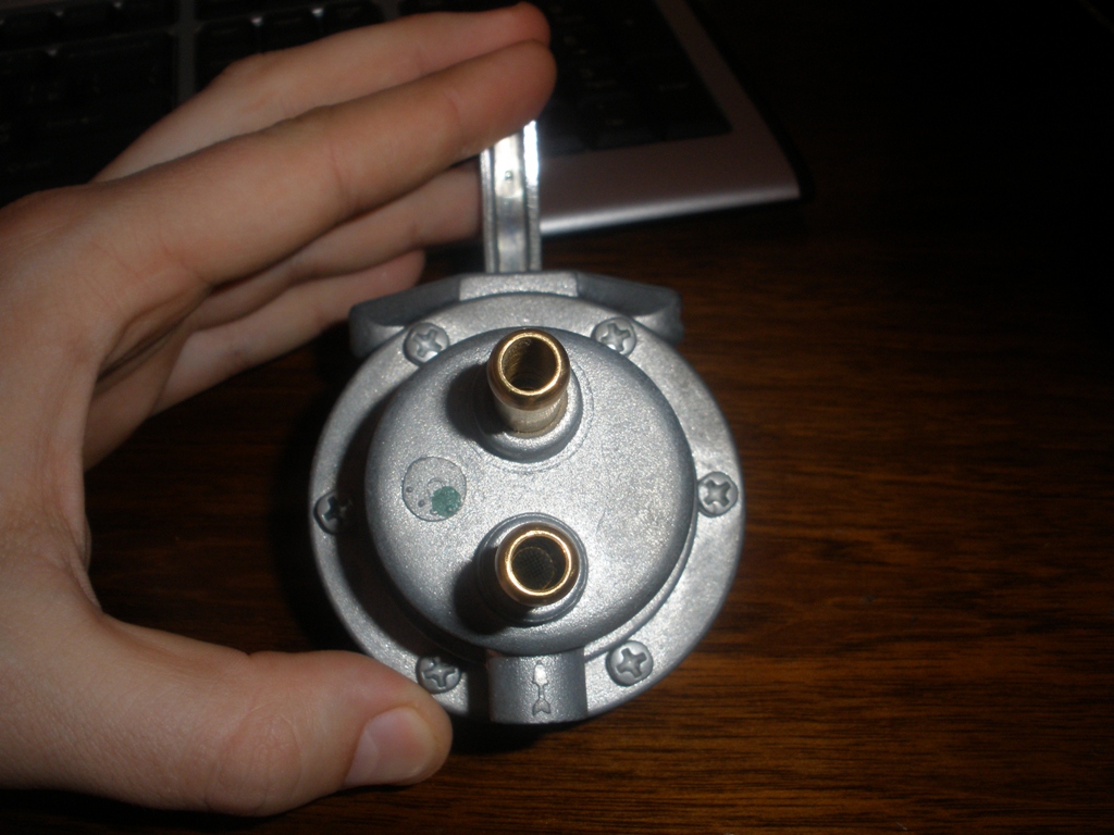

у меня тоже Солекс и с утра такая же трабла, но я перед заводкой педалькой акселератора раз 10-12 нажму и завожу, и подсос тоже витягиваю. У меня подозрения тоже на насос и еще на переходную пластину, мож она где то воздух подсасывает и соответственно когда двиг нагрет, метал расширяется и щели пропадают! У меня есть новый насос (тоже механика) он родной магнетти марелли да и разборный к тому же, но поменять никак руки не доходят!

А он вообще разборный? На иномарках, как правило, насосы завальцованы. Прежде чем озадачиваться насосом, проверь состояние клапана, а так же наличие фильтрика. Если он есть- степень его загрязнённости.

Добавлено: Пн Фев 22, 2010 13:15 Заголовок сообщения: |
Вот фото разборного бензонасоса, мож кому нада
