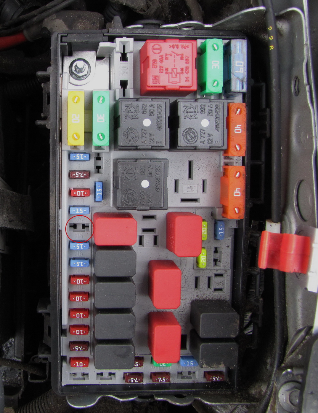

ну во-первых машина не заводится. модель grande punto 2007 года, 1.4 бензин, роботизированная КП. стояла неделю на стоянке. при повороте ключа раздается громкий очень частый стук, чтото вроде "ТРРРР", лампы приборов на приб. доске быстро мерцают (я не имею в виду ВСЕ сигнальные, а просто те, что в данный момент горят), стрелки дрожат. обычных звуков вращения стартера не слышно. предполагается конечно банальная разрядка аккумулятора, прикуривать еще не пробовал. однако полез в блок предохранителей. в инструкции есть таблица, и вот под номером F35 стоит Предохранитель стартера. смотрю на блок - гнездо под соответствующим номером пусто. так вот хотелось бы спросить: его там не было изначально или он каким-то таинственным образом исчез?? прилагаю фотографию.
если все норм, то действительно ли это сильная разрядка аккума или стук указывает на что-то другое? раньше аккум тоже садился, но стартер по крайней мере вращался. по одному "вжику" за раз. заводился бывало с 15го раза. а сейчас стук...

Его там и не было . На стартер предохранитель будет минимум 40А. Заряди акуму и все будет в норме

Заряди батарею и будет щастье, если повториться - меряй ток утечки в закрытом состоянии....Ну или меняй батарею если ток зачетный.
0 забыли Very Happy 400А ито может нехватить.
По сабжу: - зарядить акум, и дальше смотреть.

Предохранитель на + клеме или где то рядом, польшой кусок железа-плавкая вставка.... В цепи от + клемы до стартера. А тот маленький то предохранитель реле стартера, в некоторых старых модификациях оно было, теперь втягивающее стартера обычно управляется непосредственно с БУ(какой нить боди компьютер на языке документации).

щелчки втягивающего напрямую указывают на разряд аккума
