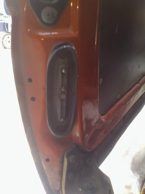

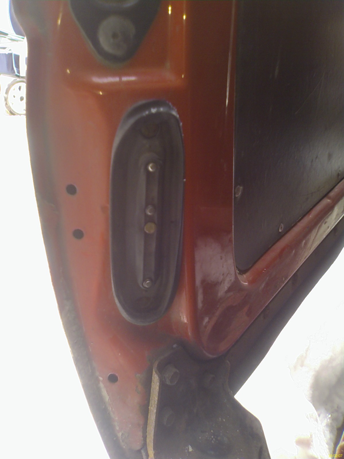

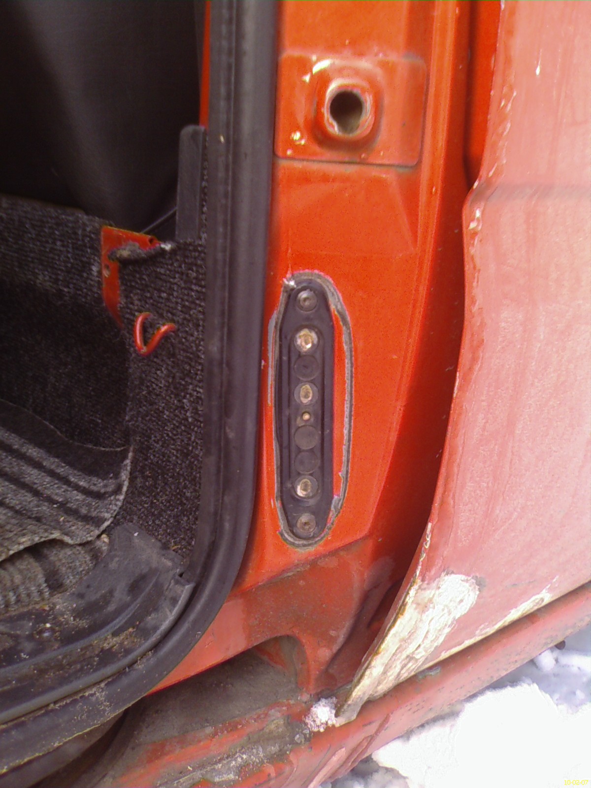

По поводу раздвижной двери: у меня стоят контакты на пружинках, как во многих таких дверях: на кузове контактная часть на двери - приёмная, короче сфоткаю- выложу.

СообщениеДобавлено: Пн Фев 08, 2010 13:52    Заголовок сообщения: Ответить с цитатой
фото1
фото

СообщениеДобавлено: Пн Фев 08, 2010 13:54    Заголовок сообщения: Ответить с цитатой
фото2
фото

СообщениеДобавлено: Пн Фев 08, 2010 13:55    Заголовок сообщения: Ответить с цитатой
усё работает! стоит электронный замок.
