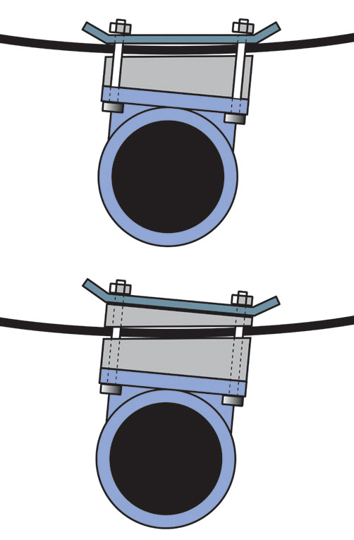

| На своей Падне лопнула старая рессора (неродная), поставил с б\у машины другие рессоры и на ямах с пассажирами трёт о передок крыла. Померял и высмотрел, что старые рессоры на 3 см длинее, чем те что я поставил. Можна ли перевернуть и поставить рессоры не под ось а на неё, тогда-бы зад поднялся на 5-6 см. Может кто практиковал такое ???

насколько знаю у всех панд жопа опущена, у меня стоял дополнительный лист рессоры и тогда она была просто супер, но очень быстро уходили задние ступицы, из- за того что подвеска становилась очень жесткая, но когда садились сзади 3 человека она как раз становилась в нормальное положение. если же на стандартных ресорах она почти садится на отбойники. не предназначена она для такого. в чём то выигруеш а ... вопрос с длинной рессоры тоже обстоял остро, длинна ресор была немного разная 2-3 см, но когда я померял растояние от переднего уха до отверстия центровки балки оно было одинковое на всех ресорах, возможно у тебя стоит колесо большего диаметра, на зад больше 165 ставить не стоит идеально 145 ну максимум 155.

| я просто хочу попробывать поставить рессоры сверху балки итем увеличить поднятость машины с старыми рессорами, только не знаю стоит ли делать такой эксперимент

У меня кроме основного листа рессоры, стояла ещё половинка. Резина 165 на 70, диски от ВАЗ2101- ничего не затирало( рекорд-сзади 4 человека ).

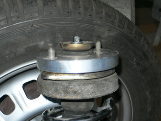

Меня интересовала данная тема , немного нарыл в инете. Делюсь с братьями пандоводами. Думаю на фото все видно, простой и главное проверенный вариант.

| Проставка под передние стойки |

вопрос, из чего сделана та вставка?
