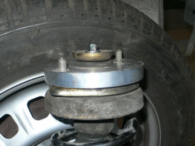

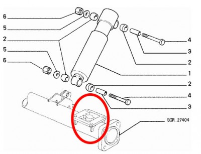

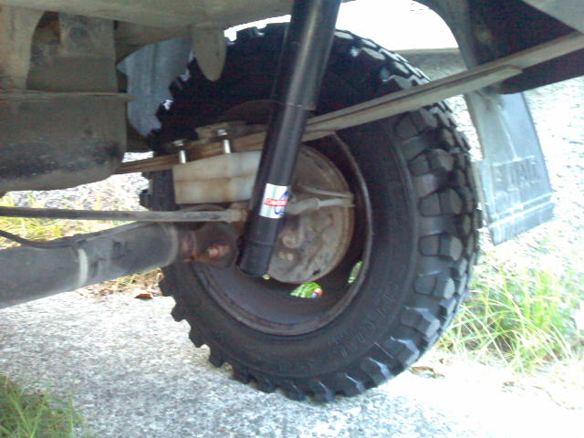

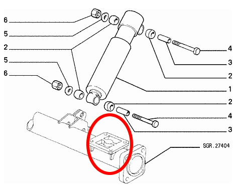

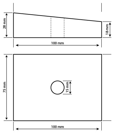

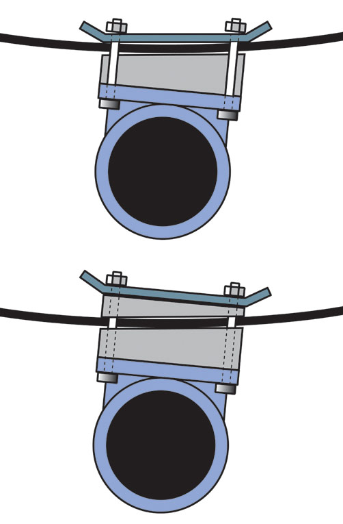

Меня интересовала данная тема Shocked , немного нарыл в инете. Делюсь с братьями пандоводами. Думаю на фото все видно, простой и главное проверенный вариант.
 Просмотрено:  502 раз(а)
Проставка под передние стойки

Так делают буржуи

вопрос, из чего сделана та вставка? Rolling Eyes
