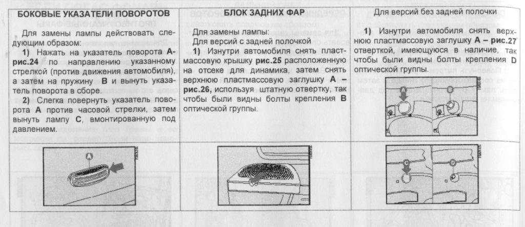

Пользуйтесь все же инструкцией,для чего она вообще-то выпускается,а?

Огромное спасибо, Ігор!
Инструкцию я читал, просто там на рисунке не так - как раз где нарисован болт С находится просто саморез, вот на него я и подумал. А болт спрятан под резиновой пробкой левее, про которую кстати нислова нет, которую я сразу и не заметил, и выкалупывать ее совсем неудобно.
