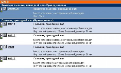

horseus
Зарегистрирован: 15.11.2007
Сообщения: 2550
СообщениеДобавлено: Чт Мар 24, 2011 17:56    Заголовок сообщения: Ответить с цитатой
tolagrinchuk писал(а):
там нету сальников
сфоткаю, выложу
но там наверно есть сальникоподшипники...
вот номера и размеры по Мало:
 Просмотрено:  339 раз(а)

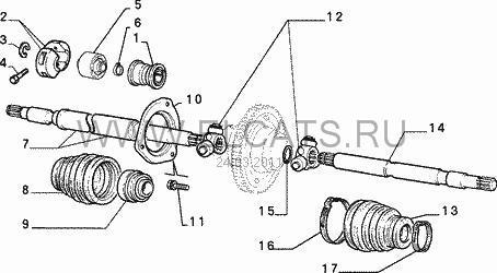

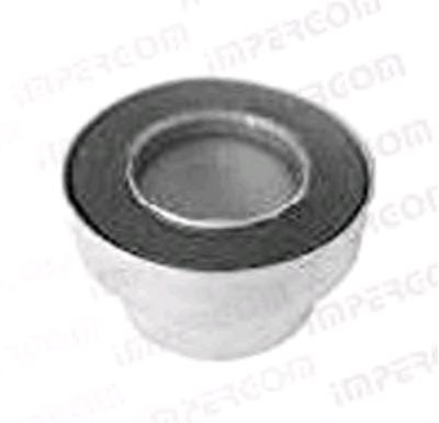

СообщениеДобавлено: Чт Мар 24, 2011 18:06    Заголовок сообщения: Ответить с цитатой
там нету сальников
сфоткаю, выложу
вот схема: №9 и есть сальник. вот их и нужно поменять. скорее всего.
номер Impergom 27254 ( это как пример)
 Просмотрено:  325 раз(а)

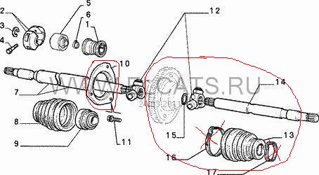

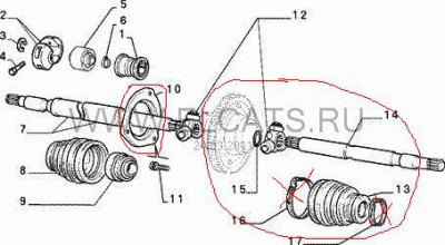

tolagrinchuk
Зарегистрирован: 25.10.2010
Сообщения: 15
Откуда: киев
Авто: фиат регата
СообщениеДобавлено: Чт Мар 24, 2011 18:25    Заголовок сообщения: Ответить с цитатой
вот моя система, и никаких подшибников с сальником там нету
там стоит пильник и пластмасовая итулка на полуоси
 Просмотрено:  300 раз(а)
