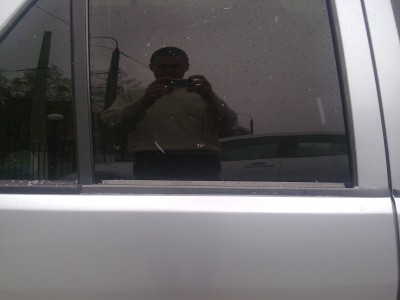

Народ, еще вопрос, а внешний уплотнитель на стеклах продается по метражу? Или сугубо для каждого тазика свой?
Имеется в виду этот
 Просмотрено:  204 раз(а)

СообщениеДобавлено: Вт Ноя 03, 2009 10:54    Заголовок сообщения: Ответить с цитатой
Конечно свой! Это же не ткань, и не электрический провод...
