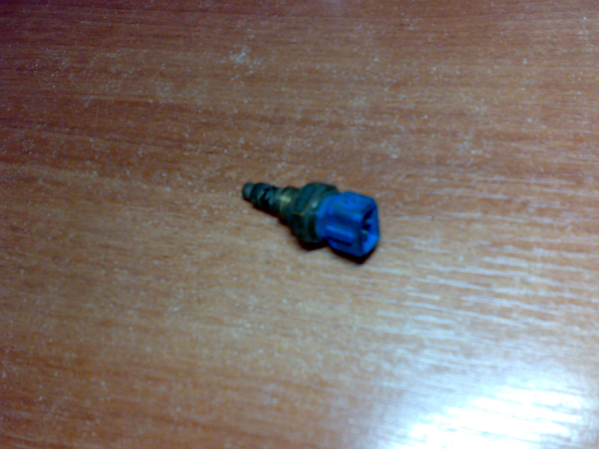

Vov-x у меня была похожая ситуация, после замены датчика все стало на свои места Cool
 Просмотрено:  497 раз(а)

У меня что-то появилось подозрение все-таки еще и на датчик температуры воздуха.
Дак подожди, я как раз об этом датчике и говорю. Датчик с синей головой, у меня какраз этот датчик выделыватся, а ты о каком писал ранше. Разве датчик ОЖ- тот , что на блоке, какимто образом влияет на компьтер и на холостой ход?
Ей бывает помогает когда я регулирую положение ДПДЗ, бывает когда устанавливаю СО, а потом опять начинается...
Кстате как правильно выстовить ДПДЗ, а то я раз погарячился и залез тудаб и щас даже не знаю? правильно ли стоит? И чем выставляется СО?[/quote]
