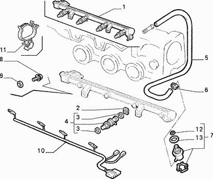

Санёк
надет на другом конце рампы

как на другом конце - вход и выход с одной стороны с другой смотрел - ну ничего там нет...
я в панике просто... не может быть чтоб его небыло...
может сам клапан в самой рампе?? как его проверить, настроить, ну заменить в крайнем случае???
хелп....

номер 7

спасибо - на картинке вижу - а вот у себя нет - счас пойду разглядывать.. к нем ж в любом случае трубка подходит от всасывающего канала??
кстати не вкурсе какое давление насос должен давать??

д круто у меня у меня нет этого клапана нигде на рампе
я в шоке...
кто что посоветует????

Санёк
картинка с фиата купе турба..
так шо у тебя вообще места на рампе под него нет?
на рампу приходят 2 трубки - прямая и обратка?

быть такого не может, сделай плиз снимок рейки топливной с водительской стороны.....

спасибо огоромное - нашел. правда прийдеться впуск разбирать - не страшно. этот клапан просто так и не увидишь. он у меня с задней части находиться в сантиметрах 5 от края рейки... еле разглядел...
теперь вопрос пригоден ли клапан к ремонту?? и чем если что его можно заменить?

Санёк
сними вакуумный шланг с рег. давления - он сухой? если там бенза рег. давления писец... пробило мембрану..
он у тебя походу не держит давление, судя по симптомам...
ремонту он не пригоден - заменить на такой же от Фиата Купе турбо или от лянчии Турбо (раб. давление регулятора 2.5 бар)...
либо заглушить обратку на рампе и колхозить выносной регулятор

ладно завтра сниму рампу и посмотрю что можно сделать... 2,5 бара - это достаточно - мотор то 2 литра + турбина - мне кажеться маловото будет..
на десятках вазовских 16 ти клапанных и то 3 - ка рабочая

Вообщем снял я впуск. РДТ оказался от машинки с двигателем 1.4 л. на давление 2,5 бара.
на скою машинку не нашел я другово и привезти - никто вроде не таскает (exist точно)
сделал систему на рампе оставил все как есть, а в баке на сливную трубку нацепил РДТ от 10-ок последних - он у них расчитан на давление вроде 3 бара (минимум), на самом рдт написано 3,8 (но это вроде паскали или АХЗ)

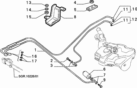

в этом плане все нормально, но при разборке сборки сломал тройничек вот как на картинке - что это за клапан, какие у него функции и чем можно заменить?
