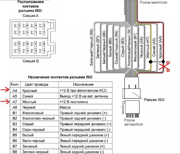

Там, на магнітолу, в любій машині, йде два плюса!
Один постійний - для збереження налаштувань (в основному червоний, якщо штекер ISO)
другий - вмикається при ввімкненому "зажиганні" (Жовтий грубий)
Відповідно, методом "тика" попробувати замкнути ті два (черв+жовт з магнітоли) на той, де постійний "+"!!!
Різати обовязково, бо буде постійно ввімкнене зажигання!!!
Кольри проводів можуть відрізнятися (Китай однако)!
І буде вам щастя!!!
Я так постійно підключаю... Wink
Во схемка

В том и прикол, что на Doblo 1.4 в разъеме ISO нету контакта А4 вообще, а на А7 +12 только когда зажигание включено. Зато присутствует А3, неизвестно куда идет. Схемы-то нету.
С замка зажигания наверняка реально взять, но хотелось бы с провода, защищенного предохранителем. Ігор, какой провод конкретно, не помните?

СообщениеДобавлено: Вт Окт 21, 2008 17:38    Заголовок сообщения: а я переставил местами в ИСО разъеме провода Ответить с цитатой
и все заработало. до этого магнитола стояла в Опеле моем отдал жене - все тепрь у нее работает. а то тоже забывала все. в каждой магнитоле есть рзъемы питания или предохранители, их можно пермкнуть зеркально
=Avtorarytet=
Зарегистрирован: 13.05.2008
Сообщения: 1875
Откуда: Україна
СообщениеДобавлено: Вт Окт 21, 2008 19:20    Заголовок сообщения: Ответить с цитатой
Конретніше, як вирішилась проблема?
Muzzy
Зарегистрирован: 30.09.2008
Сообщения: 2005
СообщениеДобавлено: Вт Окт 21, 2008 23:45    Заголовок сообщения: Ответить с цитатой
сорри написал в теме по авто.ру-шной привычке.
Цитирую -
а я переставил местами в ИСО разъеме провода и все заработало. до этого магнитола стояла в Опеле моем отдал жене - все тепрь у нее работает. а то тоже забывала все. в каждой магнитоле есть рзъемы питания или предохранители, их можно пермкнуть зеркально.
Т.е и на Кенвудах и на Пионерах и на ЖВС у меня везде после ИСО разъема была возмоджность пермкнуть провода или на дин вариант или другой. По всей видимости в Добло сделано зачем то несколько по другому. Т.е там где у меня в других авто был постоянный плюс тут оказался плюс от зажигания. И наоборот.
