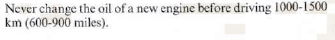

Раньше машины разрабатывали под полусинтетику (а может минеральное - см. свой мануал), теперь под синтетику
В моем мануале обкатка 1-1,5 тыс км, примерно и у тебя так будет.
Я после ремонта заливал старое масло примерно на 500 км. А потом заменял его на новое. Думаю так правильнее всего и экономнее.
У меня, к примеру, в мануале есть вот что касательно преждевременной замены масла двигателя :
12.26 KB |
