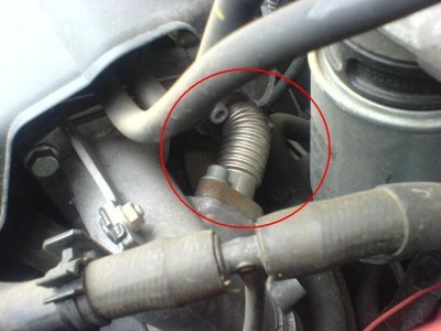

Подскажите пожалуйста, знаю что можно заглушить клапан EGR (в процесе снятия и закрывания рыфлённой трубки) , а вот можно ли точно такую трубку (ну или похожую) которая идет от штанов кудато в район двигателя. Она у меня прогорела и пока заменить нечим...
Спасиб..

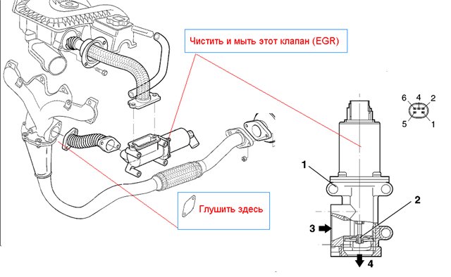

посмотри на рисунок

Здесь как будто клапан стоит снизу
Ну так, а почему тогда советуют глушить верхнюю трубку

Насколько я понимаю , чтобы выхлопные газы не попадали в цилиндр вместе с чистым воздухом.

глушить надо до клапана.
если заглушить как показано на последнем рисунке.он в скором времени забется опять.
