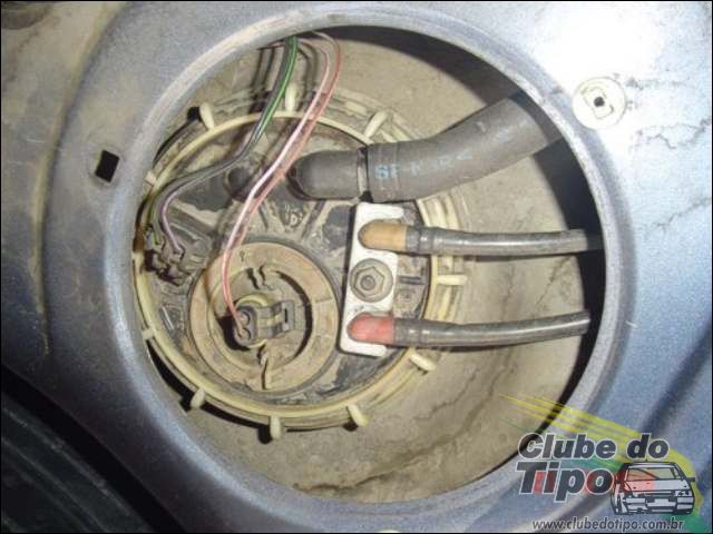

Там должен быть такой крепеж:
 Просмотрено:  298 раз(а)
yura1
Зарегистрирован: 09.04.2008
Сообщения: 1046
Авто: Toyota Celica
СообщениеДобавлено: Пт Ноя 13, 2009 13:42    Заголовок сообщения: Ответить с цитатой
Да я уже вспомнил, что что-то такое было... когда-то... Только вот где оно - хз...
З.Ы. А к чему 3й толстый шланг?
http://fiatcroma.com.ua
http://cartuning.ws/fiat
Нас никогда не сбить с пути - нам по*ую куда идти!
karasoff
Зарегистрирован: 09.03.2009
Сообщения: 1387
Откуда: Львов
СообщениеДобавлено: Пт Ноя 13, 2009 13:51    Заголовок сообщения: Ответить с цитатой
Это фотка с Типо Smile . Шланг от горловины бака. Но думаю у тебя похоже.
yura1
Сообщения: 1046
Авто: Toyota Celica
СообщениеДобавлено: Пт Ноя 13, 2009 15:26    Заголовок сообщения: Ответить с цитатой
У меня от горловины несколько пололще и в другом месте вливает бенз в бак...
Всем спасибо, пластина найдена среди старого хлама и заинсталена! Very Happy

DIN
Зарегистрирован: 30.03.2006
Сообщения: 7610
Откуда: г.Харьков
СообщениеДобавлено: Пт Ноя 13, 2009 15:53    Заголовок сообщения: Ответить с цитатой
только хотел поумничать Very Happy
затягивая пластину гайкой нельзя перетягивать, штуцер скашивает на бок.
yura1
Сообщения: 1046
Авто: Toyota Celica
СообщениеДобавлено: Пт Ноя 13, 2009 18:18    Заголовок сообщения: Ответить с цитатой
У меня это не получится т.к. у мну резьба сорвана чуть и гайку открутить нельзя... Даже на спрашивай как и чем я загонял под нее пластину Laughing

akadem1
Зарегистрирован: 16.04.2007
Сообщения: 2439
Откуда: киев
СообщениеДобавлено: Пт Ноя 13, 2009 22:51    Заголовок сообщения: Ответить с цитатой
а насчет 3-го шланжика---дак у одних машин он был,а у других в насосе трубка от заборника вверх торчит а 3-го шланга нет.Столкнулся с этим,когда насос менял.В итоге поменял все в сборе--бак,насос,датчик уровня и самое главное-заливную горловину.Еще у более новых машин сюда адсорбер тулился--был выброшен за ненадобностью.

Vettal
Возраст: 59
Зарегистрирован: 09.06.2009
Сообщения: 327
Откуда: харьков
Авто: Fiat Croma 2.0ie ВАЗ 21093
СообщениеДобавлено: Сб Ноя 14, 2009 01:21    Заголовок сообщения: Ответить с цитатой
Попробуй вытащить шпильку.Не знаю получится или нет.Потом можно притянуть болтом.
