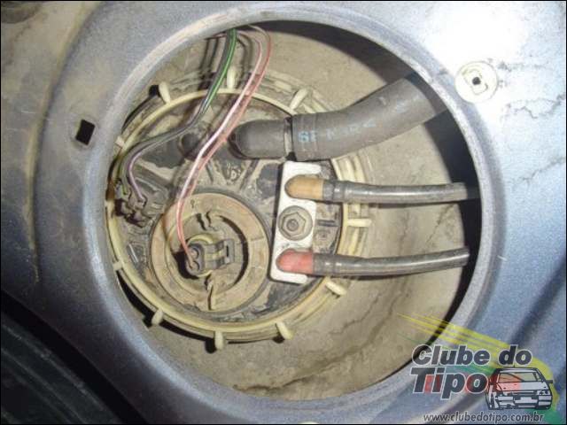

Там должен быть такой крепеж:
 Просмотрено:  229 раз(а)

Да я уже вспомнил, что что-то такое было... когда-то... Только вот где оно - хз...
З.Ы. А к чему 3й толстый шланг?

Это фотка с Типо Smile . Шланг от горловины бака. Но думаю у тебя похоже.

У меня от горловины несколько пололще и в другом месте вливает бенз в бак...
Всем спасибо, пластина найдена среди старого хлама и заинсталена! Very Happy

затягивая пластину гайкой нельзя перетягивать, штуцер скашивает на бок.

У меня это не получится т.к. у мну резьба сорвана чуть и гайку открутить нельзя... Даже на спрашивай как и чем я загонял под нее пластину Laughing

а насчет 3-го шланжика---дак у одних машин он был,а у других в насосе трубка от заборника вверх торчит а 3-го шланга нет.Столкнулся с этим,когда насос менял.В итоге поменял все в сборе--бак,насос,датчик уровня и самое главное-заливную горловину.Еще у более новых машин сюда адсорбер тулился--был выброшен за ненадобностью.
