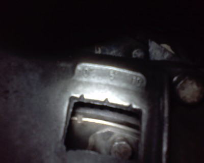

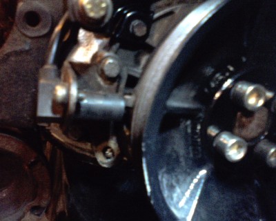

Опять непонятки! Оно, якобы, работает. Смущает ответ об ошибках на Uniscan Visa о несовпадении положений датчиков. Ну и в реалии- кленвал уже пробежал мимо датчика, а распред ( фазовый ) ещё не доехал...
Важно ли устанавливать эти датчики по своим зубцам, относительно ВМТ, или I.A.W. WEBER это всё само корректирует?

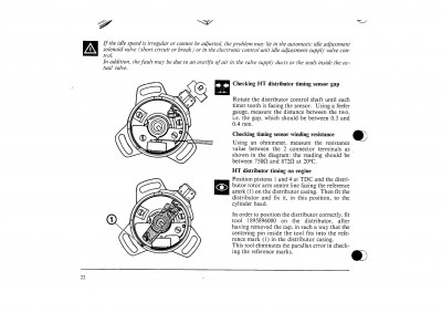

В реалии правильным будет вставить часовой индикатор в 1-й цилиндр.
Читаем книжку по Lancia Delta Integrale (в ссылках есть) пдфка - Engine 8v
PS метки нужны для устаноки ГРМа (хоть я и ГРМ по часовому ставлю) - ВМТ индикатора на пол зуба промахивается относительно метки шкива (а метку на маховике я ещё ниразу не видел Laughing ) это гдето градусов 3-5 +-. Датчики - индикатором выводятся по ВМТ первого цилиндра.

датчик ВМТ - да (у тя на фото должен быть выше). Датчик фазы (тот что на разнощике) - бегунок должен смотреть на метку (в книге все написано).
Обязательно выставь зазоры на датчиках

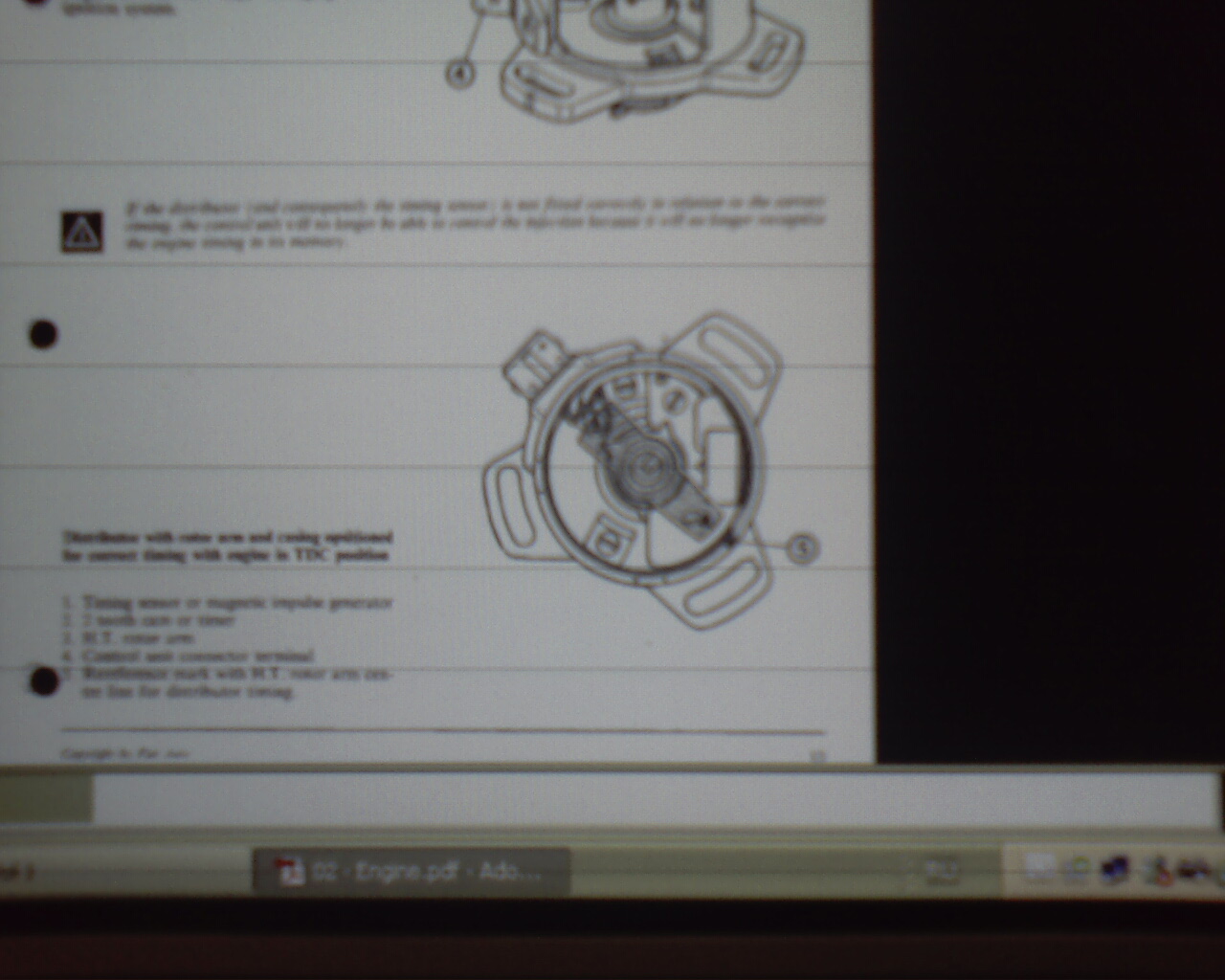

Скачал. Если правильно понимаю, ты имел ввиду вот эту картинку (извиняюсь за качество фотки, а пользоваться всякими графическими редакторами не умею) - где цифра 5 в кружочке указывает на контрольный паз совмещения на корпусе распределителя.

СообщениеДобавлено: Пт Июн 26, 2009 16:34    Заголовок сообщения: Ответить с цитатой
да

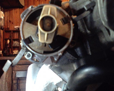

KSV, фигня какая-то получается: опора распределителя в крайнем положении. Уж больно просто- поставил по метке, и всё. Тогда зачем нужна приспособа № 1895896000 ? По моей книженции вообще дибелизм- эта метка на корпусе для регулировки зазора. В этом положении датчик оказывается между зубцами- и чего тут регулировать?

То что в крайнем - не есть хорошо, ремень по метках стоит?
У меня в среднем положении (есть возможнось проворачивать в обе стороны)
Зуб датчика фазы и не должен попадать в метку при ВМТ.
Читай что написано в доке ниже.
