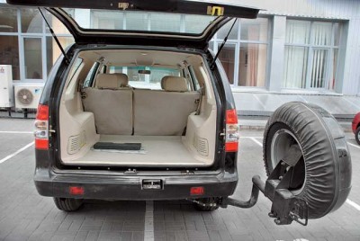

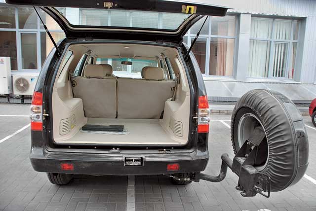

Сегодня видел на китайском ГритВолле интесное крепление запаски. Поворотная основа находится скраю под бампером, а замок - на бампере сверху, ближе к средине. таким образом вся конструкция держится на усилителе бампера, а петли и дверь не требуют вмешательства. Попробую позже изобразить или найти в интернете и выложить.
Vivat FIAT!
@leg
Зарегистрирован: 17.11.2007
Сообщения: 377
Авто: Doblo 1.6 Bi-Power
СообщениеДобавлено: Чт Июл 02, 2009 21:23    Заголовок сообщения: Ответить с цитатой
Нашел! Very Happy Вот, вариант, который я видел, оказалось это ГритВолл Пегасус Rolling Eyes

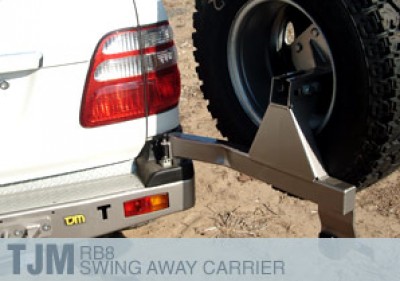

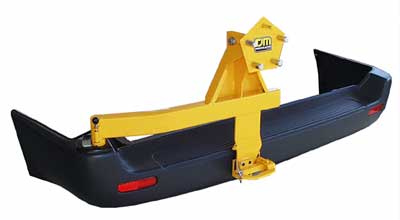

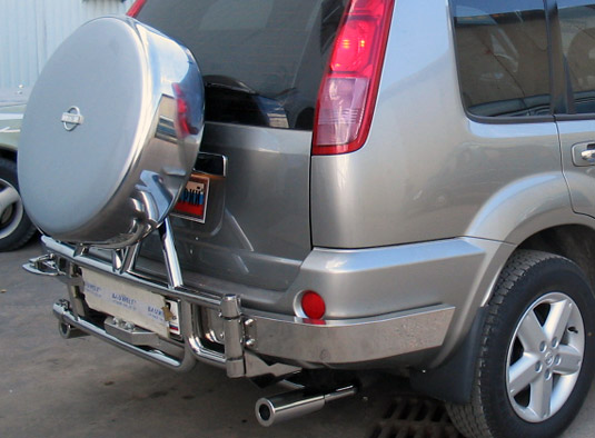

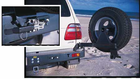

Пока рылся в нете, нашел еще похожие варианты, только поворотную основу надо делать снизу, а то распашонка двери не сможет открываться.
