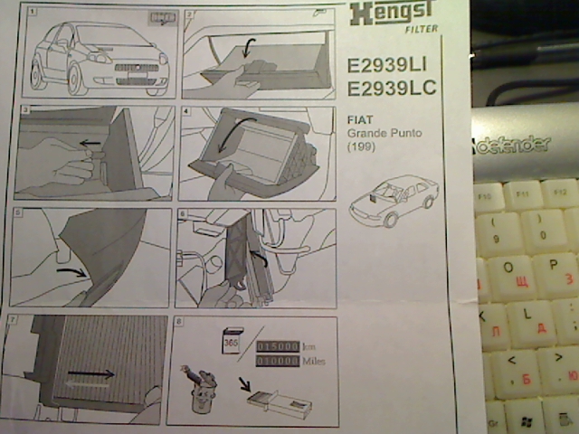

| Снял крышку вещевого ящика, но вытащить фильтр не могу: он упирается в какой-то бочонок, расположенный за ящиком. В Элерне при разборке этот бочонок не указан. Кто мучался, делитесь.

Найди положение, при котором фильтр выйдет. При этом он немного помнётся.

Сам мучался полчаса. Без деформации вставить нереально. Либо разбирать полторпеды. Но можно вставить с минимальными повреждениями.

я не вытаскивал, так как у меня его и в помине не было, но засовывал с трудом, так как думалось, что он должен войти не сгибаясь, а пришлось в процессе установки по диагонали сжимать немного
| замена салонного фильтра в ГП |

тот что у меня на картинке =20еур
и он деиствительно относительно легко складывается, но все равно пришлось приложить усилие.

Я, вообще, не понял-этот бочонок (в который фильтр упирается) у меня у одного дурака стоит или у всех как на кртинке от VAVa?

мне тоже мешал боченок! если бы фильтр не складывался, ума не приложу, как бы засунул я его
