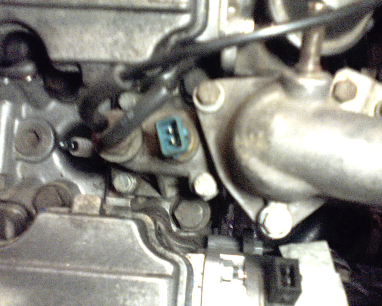

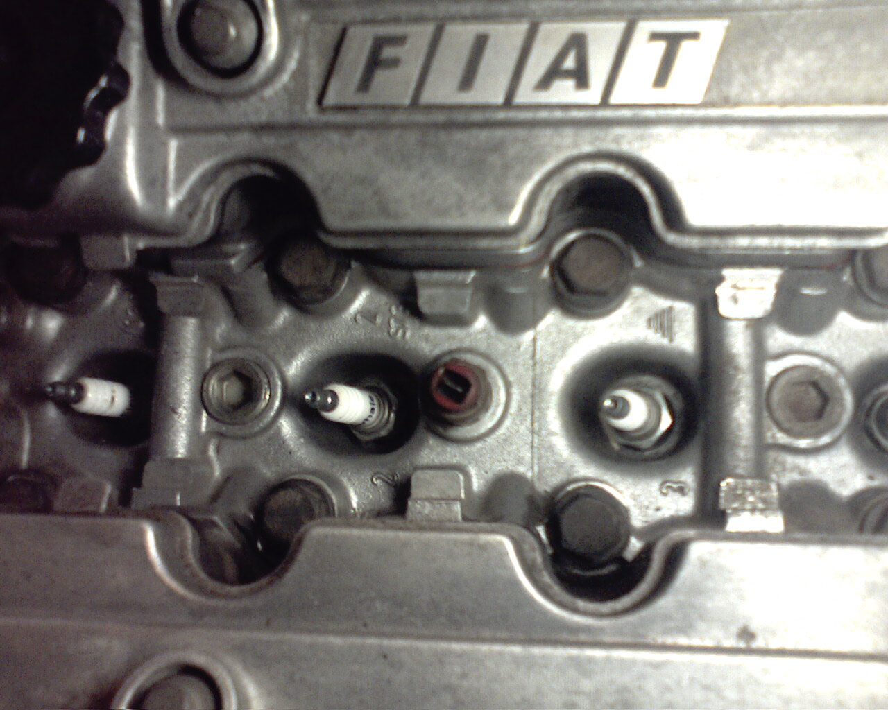

Добрый день всем! Искал в форумах ответ, но не увидел. А может, извиняюсь, и проглядел. Это не неисправность- просто хочу для себя разобраться, что к чему.
На моём двиге стоят два датчика температуры: один коричневый одноконтактный между пеналами, второй голубой двухконтактный на корпусе термостата. В книге на схеме есть подключение одноконтактного датчика - корпус на массу, контакт на указатель температуры. Двухконтактного датчика в схемах и в помине нет.
Ревизируя электрику, проверял работу всех систем электрооборудования с включением зажигания, двигатель не запускал. Всё нормально, но с датчиками непонятки- снимаю разъём с одноконтактного и сажаю его на массу. Указатель температуры даже не дрогнул ( цифровая панель). На двухконтакном перемыкаю пинцетам клеммы разъёма- так же никакой реакции.
Фишка в том , что на работающем двиге всё показывает как положено. В схеме включения ЭБУ в него заходит только сигнал температуры всасываемого воздуха (по этому датчику никаких вопросов- всё сходится), а по температуре жидкости или двигателя ничего нет. Интересно, что когда тестировал ЭБУ через UNISCAN, то температура двигателя на компе показывалась. Как он её определил, каким из датчиков- непонятно.
Такой вот случай.

Синий двухконтактный-ето датчик темп. который подает сигнал на мозги для поднятия оборотов пока машина не прогрета.

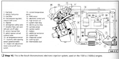

А надо смотреть схеми относящиеся к инжекторной системе. Вот пример мотора 1,6 Моно-инж. Датчик №13

Внешне у меня двигло такой-же. Коричневый-датчик детонации, синий-температура охлаждайки. Если снять фишку датчика охлаждайки-загорается лампа Check (форсунка) на панели.
Romko
Зарегистрирован: 25.07.2006
Сообщения: 3653
СообщениеДобавлено: Пн Май 25, 2009 10:19    Заголовок сообщения: Ответить с цитатой
Митрофан ...датчика детонации у тебя нет.. Smile
Всем -
коричневый одноконтактный датчик - температура на приборку...
корчнивый датчик на термостате с двумя трубочками - термоклапан системы EGR(рециркуляции отработавших газов)
голубой двухконтактный на термотате - ДТОЖ - датчик температуры охлаждайки на мозги...
а вот почему датчик не шкалит - возможно в цифровой приборке есть защита от КЗ... и показометр температуры нифига не показывает - на аналоговой стрелка шкалит аж бегом Wink

Ага, спасибо! Всё встало на свои места.

а що за датчик біля цього синього? у мене з нього відломались дві трубки одна пласмасова стирчить а друга виломана з середини датчика!
 Просмотрено:  1054 раз(а)
tallman
Зарегистрирован: 28.11.2012
Сообщения: 868
Откуда: Пряники и Самовары
СообщениеДобавлено: Пн Май 27, 2013 11:03    Заголовок сообщения: Ответить с цитатой
vovander123456
забей, это термоклапан системы EGR, которая у тебя уже давно не пашет
