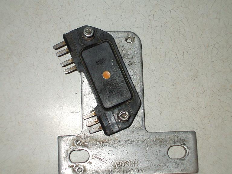

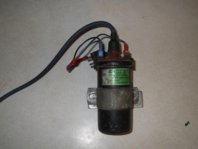

Пропала искра - с котушки зажигание на трампблер... Проблема или в котушке или в комутаторе (или не знаю в чем???). Котушка стоит такая как у ваз (рис.1). Комутатор по каталогу такой как у кадета(рис.2). нашел справную вазовскую котушку поставил - ефект тот же. - значит неисправен комутатор... - но ето только догадки... Подскажите пожалуйста как проверить исправность комутатора?

Поставь родной комутатор и катушку

olmart - ето будет проблемно, потому что вся проводка переделана под ету хрень... - если бы контакти совпадали - то я б с удовольствием заменил на фиатовские.

Тогда спроси у того кто эту ерунду лепил.
СообщениеДобавлено: Вс Май 10, 2009 10:36    Заголовок сообщения: Ответить с цитатой
Контакты переделать не проблема, в мануалах есть схема, и она очень проста. Все легко вызванивается.

А можно котушку оставить тазовскую (временно) а комутатор заменить на фиатовской? - или если менять то все вместе?

нашел мануал - только по 1,6 однорозпредвальный. Система зажигания на нем такая как и на 2 розпредвальном или есть какие то отменности?

Система зажигания абсолютно разнаяSmileу тебя стоит впрыск GM а на одновальный БошWink

очень нужна схема подключения комутатора и котушки на фиат типо двухрозпредвальний 1.6!!!

прикол в том что там не простой комутатор - а самообучающийся блок мощности вроде...

подскажите, а между комутатором и корпусом катушки должна быть теплопроводящая или теплоизолирующая смазка?!
