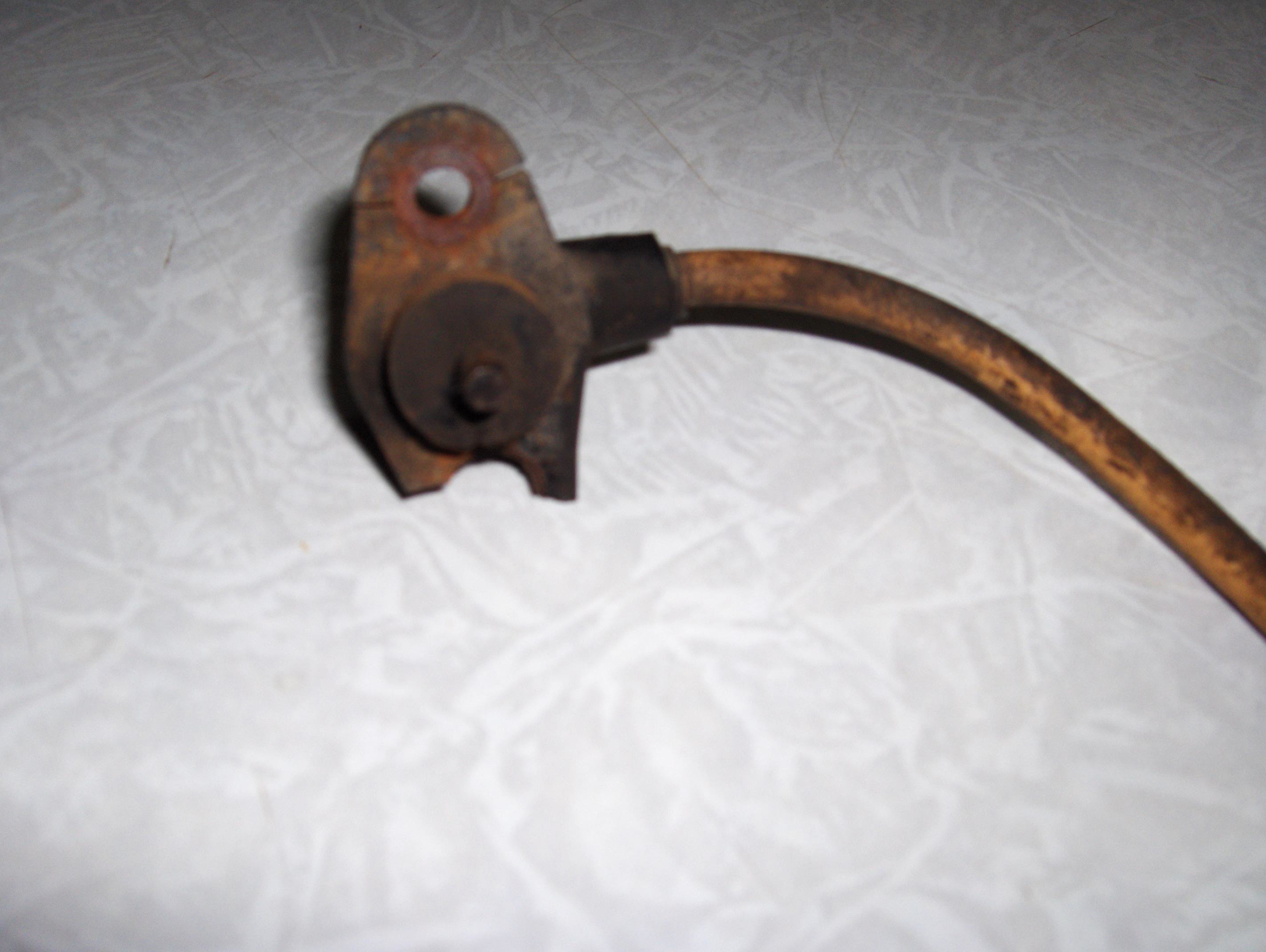

				Если есть искра на всех свечах, то зря ты эту чтучку (датчик ВМТ)  откручивал. Если у тебя есть искра, значит нет бензина. При попытке завестись под форсунку подсунь бумажку, если намокнет, значит всё правильно, если нет - посмотри то, что тебе советовал Pustynnikov В крайнем случае брызни со шприца бензинчика на заслонку. И теперь ещё добавился тебе небольшой гемор по установке зазора датчика ВМТ.

Сегодня приезжал друг с сервиса(шаманил,и прыгал с бубном   ) все посмотрел и выдал вердикт скорее всего именно датчик ВМТ.

				ГЫ! Ну вот она и проблема! 99%, что проблема именно в этом датчике. С таким ухом отломленным фиг когда нормально работать будет. Вроде все выставил нормально, а потом ямку поймал - и опа, нет зажигания нормального... Однозначно менять этот датчик, а уже потом, если не поможет, смотреть остальное

				Уууу, датчик злой, родной наверняка ещё    Датчик менять полюбому, а дальше будет видно... Да, смотри чтобы тебе дали датчик с вертикальным выводом провода, потому что бывают с горизонтальным - будет о ремень тереться...

				 	  | Godfather писал(а): | 	 		  Уууу, датчик злой, родной наверняка ещё    Датчик менять полюбому, а дальше будет видно... Да, смотри чтобы тебе дали датчик с вертикальным выводом провода, потому что бывают с горизонтальным - будет о ремень тереться... |
об какой ремень оно тереться будет       там же ремни все с другой стороны
