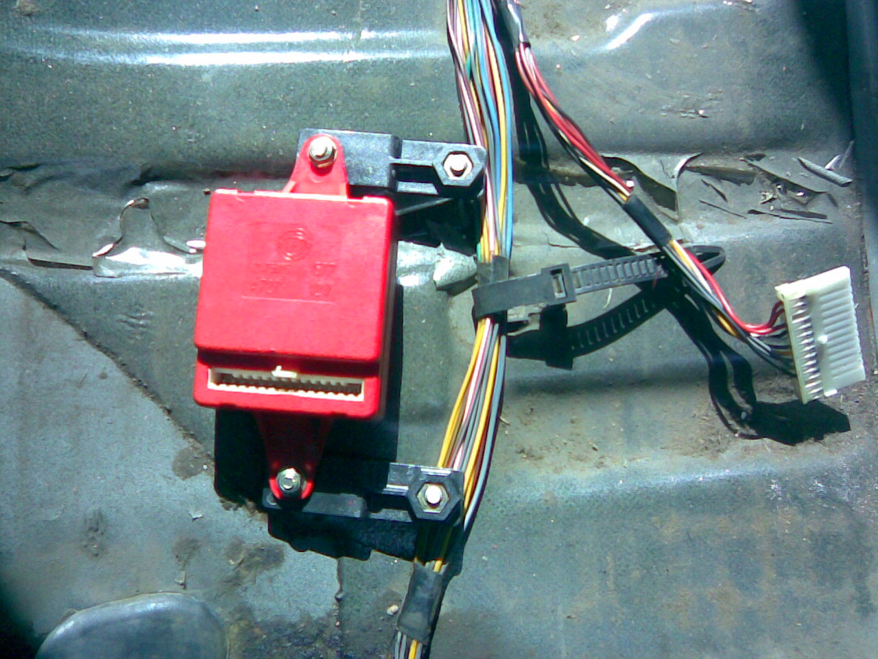

подскажите! нашел как то под задним седением какой то блок! в него идет жмут проводов! кто это? напомню дедра 2,0 автомат

С правой стороны блок стоит ?эт блок вежливого света в салоне

хм....почему он такой здоровый и в него сходиться огромный жмут кабелей и есть отдельный разьем в который можно что то включить??

Осмельсь предположить что это мозги АВС, у моей Дельты 2 там мозги, машины во многом схожи. Wink

это АБС, а разъём - диагностический

Такэй? Laughing

неее! у меня другая байда! размером с бортовик!

А может мозг на автоматат ?

У меня тоже такой же блок стоит под задним сиденьем,но коробка механика,пока что еще не разобался что это.

мозг автомата в автомате!)

Вообще-то под задним сиденьем стоит блок вежливой подсветки, отключите его и убедитесь в правильности ответа.

Для блока вежливой подсветки слишком большой,да и разьем стоит как на мозгах.

та не. я пра вежливую подсветку что на фото. очень уж она вежливая Very Happy
