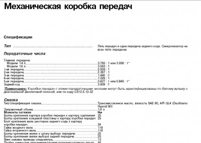

и еще. кто-нибудь подскажет, 1,4 и 1,6 одновалка по передаточным как коробки отличаются? Отдал свою книженцию человеку и никак забрать не могу...
 Просмотрено:  355 раз(а)

olmart
спасибо. Хорошо. Т.е. отличается только главная и они нормально взаимозаменяемы я так понимаю
