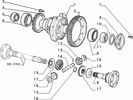

Собсно воть, на 5-й и 4-й при тапке в пол тахометр уходит в красную зону. Трос чуток ослабил, но это не на долго.

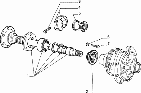

Кто менял сцепу? Интересует следующий момент, что коробку нужно отодвинуть влево (предварительно сняв левую подушку и левый ШРУС открутить от полуоси) - то есть понятно.
Вопрос нужно ли откручивать от двигателя правую полуось (она длинная и сидит ещё на 1-м подшипнике на двигателе)?
На чертеже не обнаружено стопорное кольцо 18 для правой полуоси (конструктив, она выдергивается с коробки)?
ЗЫ Слайды внизу

справа стопорного кольца нет, - его заменяет промежуточный подшипник
