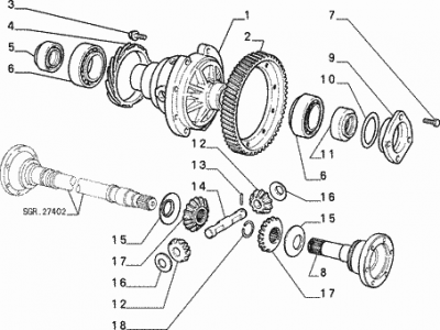

Собсно воть, на 5-й и 4-й при тапке в пол тахометр уходит в красную зону. Трос чуток ослабил, но это не на долго.

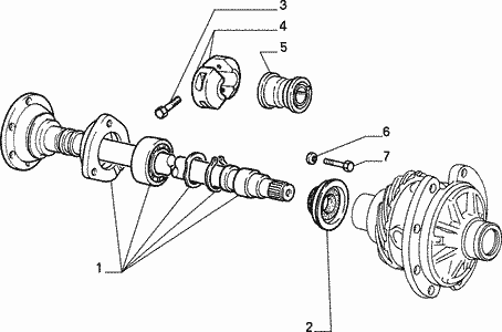

Кто менял сцепу? Интересует следующий момент, что коробку нужно отодвинуть влево (предварительно сняв левую подушку и левый ШРУС открутить от полуоси) - то есть понятно.
Вопрос нужно ли откручивать от двигателя правую полуось (она длинная и сидит ещё на 1-м подшипнике на двигателе)?
На чертеже не обнаружено стопорное кольцо 18 для правой полуоси (конструктив, она выдергивается с коробки)?
ЗЫ Слайды внизу

Master писал(а):
Для удобства желательно полностью скидывать коробку
а то придётся одной рукой держать КПП а второй снимать привод Laughing
справа стопорного кольца нет, - его заменяет промежуточный подшипник
а потом нафига флянцы выбивать, сними КПП вместе с ними открутив внутренние гранаты. без флянцев из КПП течёт масло Exclamation
и КПП очень тяжёлая, одному тяжеловато, лучше сразу прицепить на таль
спасиб
кронштейн опорного подшипника является ещё и кронштейном для ГУРа - так можно и до разбора двига дооткручиватся Laughing (хотя даный вей заслуживает на жизнь)
Инфа точна? на сколько помню заливная пробка находится ниже полуосей (хотя провернув коробку - таки потечёт)

масло течет 100%, когда менял правую гранату вынул всю полуось с коробки...так масло ручейком так и потекло Smile
