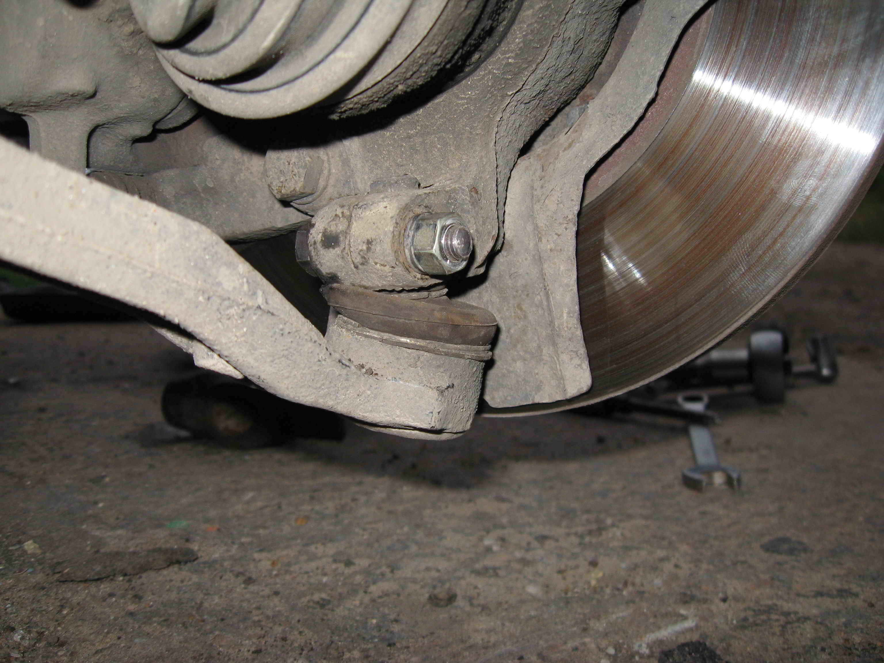

Купил машину в начале года в Одессе. Регистрацию нужно было проводить за 500 км в течении 10 дней, так что успел заменить только потекший тормозной цилиндр и тормозные диски. При движении на большой скорости в левом повороте при значительном боковом ускорении машина как-би подруливала, да так, что надо было ее потом ловить релем, как на льду. Первый раз чуть не вс-ся Shocked . Грешил на разбитые подшипники задних рычагов. Благополучно вернулся обратно, поменял всю ходовую. Эфект остался. Случайно вычислил разбитое гнездо в правом поворотном кулаке. Взял б\у кулак. Новые болтики на базаре. Благополучно поездил тис. 10, гнездо опять разбилось и напрягает, особенно после прочитанного о лопнувшем пальце опоры и вывалившемся колесе.
Вопрос: существует ли такая же проблема на машинах после 90 г., если нет, то надо ли менять тормозные супорта при переходе на рычаг д17.
Злополучный узел
 Просмотрено:  212 раз(а)

Не знаю, такая проблемма может быть при слабой затяжке болтов шаровой (по технологии болты вообще одноразовые). А 17-е просто надежней.

Отговариваем! Послушай доброго совета - купи новые рычаги (цена не столь велика)! Бери цапфы, если хорошего состояния. Суппорта менять не нужно - по креплениям всё подходит, а вот скобу суппортов придётся посмотреть (от толщины и диаметра торм. диска). Но если диски тормозные оставишь свои, то сядет всё нормально. Ф17 палец идёт с 91г. на все Типо/Темпра, Ф15 в запчасти больше не поставляется. Так, что рычаги новые будут с пальцем на Ф17.
ЗЫ. А причина твоих мытарств - заведомо разбитое отверстие под палец шаровой на цапфе (садится в идеале должно потнячком, примерно как шестерня на вал)!Там скорей всего был элипс. Ты ухо пока стянул - держиться, поездил - опять загремело. Болты надо подбитать по диаметру входного отверстия крепления шарового пальца (должен цилидрической частью повторять проточку пальца и не вкоем случае не должна попасть резьба на это место) Так, что не экономь! Жизнь дороже!

В обед метнулся на рынок за рычагами. Решил поспрашивать кто что продает и по чем. За РТС просили 65, за ОСАР 50. Купил ОСАР пару д17. После работы поменял правый. Справа уже ничего не стучит. Кстати, старый рычаг, хоть и прошел около 20 тыс., виглядит как новый.
