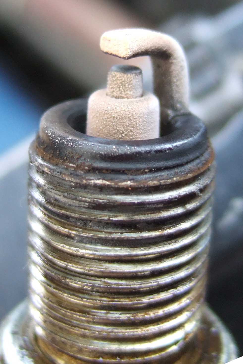

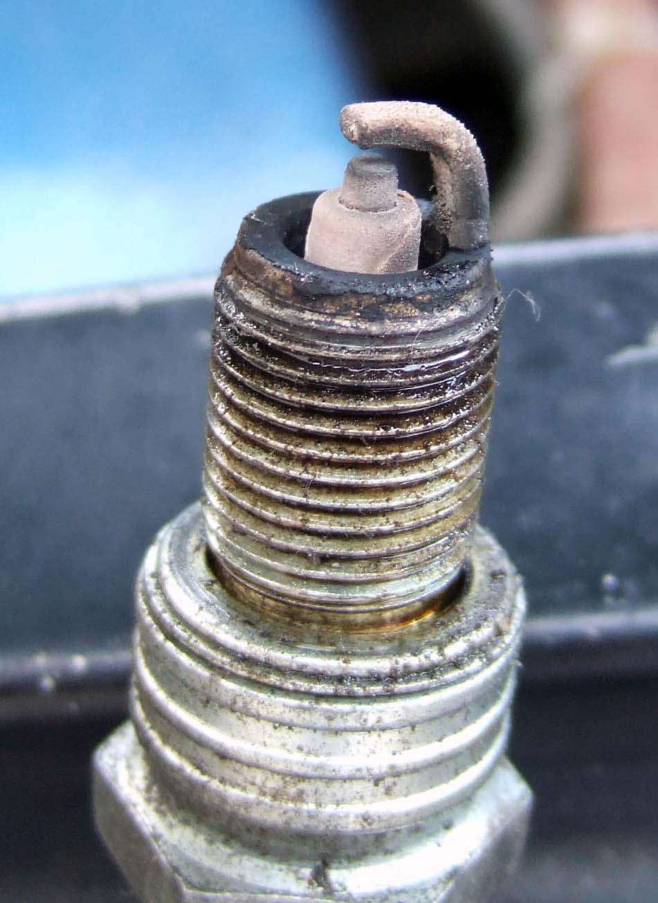

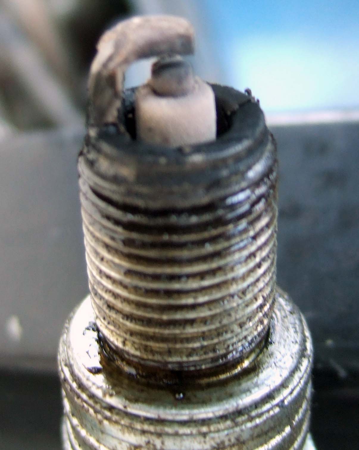

Собственно решил поменять свечи, т.к. меня достало переодическое дерганье на второй и 3й передаче в пределах 1800-2500 об.
И т.к. езжу на газу , первым делом поехал консультироваться к газовщиками , они предложили сменить свечи и воздушный фильтр.
Собственно что я и сделал. Фильтр был грязный его менял 15т.км. назад вместе с свечами. Тогда поставил свечи от ТАЗА толи брийск , толик бриск.
Новее свечи поставил NGK BPR6E что идут вроде на Типу и на ТАЗ 2110 карбюраторный, стоят 240р. комплект.
Фильтр поставил SCT SB050.
Вообщем результат на лицо дергаться перистала и чуть-чуть улучшилась динамика, причем убавил чуток подачу газа. Короче стало лучше
Фото свечек прилагаю.

Вообще, если бы на бензе машина ездила, по виду нагара на свечах я бы сказал, что бедная смесь. У меня такой же нагар при езде на 80-ом бензе и форсунке от гольф-II 1.3л.

насчет бедной смеси )) вчера нашел в чем засада... на моновпрыске.
К впускному коллектору прикручена площадка, болтиками на 10 снизу. а к этой площадке крепится уже моновпрыск. Так вот снизу у меня один болтик потерялся, задний выкрутился, но т.к. он длинный остался болтаться, и еще два ослабли...получилось что моник болтался и был подсос воздуха. Щас все затянул как надо и все посадил на герметик. теперь покатаюсь месяцок и позже гляну в каком состоянии свечи, да наверное по расходу газа будет видно.
